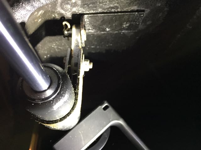

  • Posts: 3361
Re: Gasdruckdämpfer Heckklappe
24 Jan 2017 14:18
Nein, ist von einem Schlacht-SM, Andy.
Lohnt sich nicht, da ´was wegzureinigen.
Grüsse, Jochen
  • Posts: 12896
24 Jan 2017 11:43 - 24 Jan 2017 11:44
m.E. sitzt die Schelle auf dem Foto unten zu weit Richtung Dämpfer und müsste weiter nach hinten geschoben werden.
Fotos: Vom Fahr- Sm oder Schlachtauto? Wenn ersteres, sollte man mal die Stockflecken wegmachen, also gescheit reinigen.
Last edit: 24 Jan 2017 11:44 by Andy.

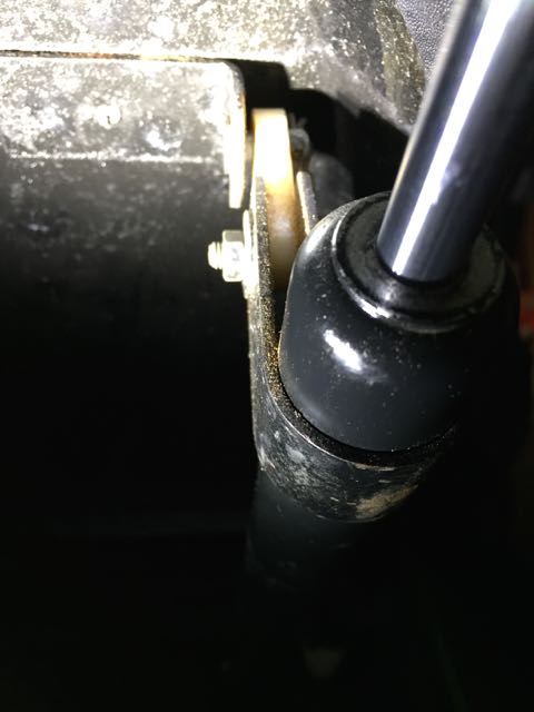

  • Achim's Avatar
  • Posts: 1284
24 Jan 2017 10:06
Hallo Rene
Das ist genau wie du schreibst:Der Dampferkörper verschiebt sich während des Schließens aufgrund seiner Befestigung. Deshalb sind an den Schellen am Dämpferende Richtung Kolbenstange diese auf dem Foto erkennbaren kleinen Zwischenstücke, welche ein Schwenken der Schelle ermöglichen
Sind die fest verschraubt oder fehlen, muss es klemmen...
Viel Erfolg
  • Posts: 3361
24 Jan 2017 00:08
Nein, Rene, Du hast Dich gar nicht unverständlcih ausgedrückt.
Sondern ich habe nicht genau gelesen, klar hast Du von Hutablage gesprochen.
Hier also mehr Bildchen von der anderen Seite der Dämpferstange, so wie es bei mir aussieht - Andy, verzeih´!
  • Posts: 12896
23 Jan 2017 13:17
Es geht rein um die richtige Position der Schelle am Dämpfer und die des Plastestücks mit den 2 Löchern. Die Schelle sitzt relativ weit oben am Ende des Dämpfers. Rest ist Probieren. Die Schelle muss fest sitzen, und man benötigt diese gestuften Schrauben.
