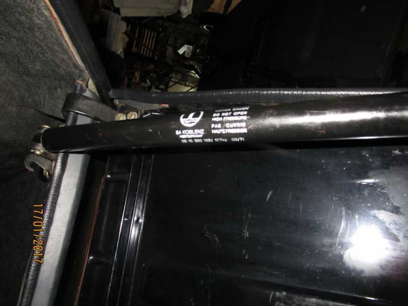

Hallo Rene,
hier Bilder von meiner Befestigung der Dämpfer - k.A. ob original.
Diese Dämpfer wurden von meinem Schweizer Vorbesitzer (< 2007), der Mitglied im SM-Club de France war und dort auch regelmässig Teile kaufte, eingebaut.

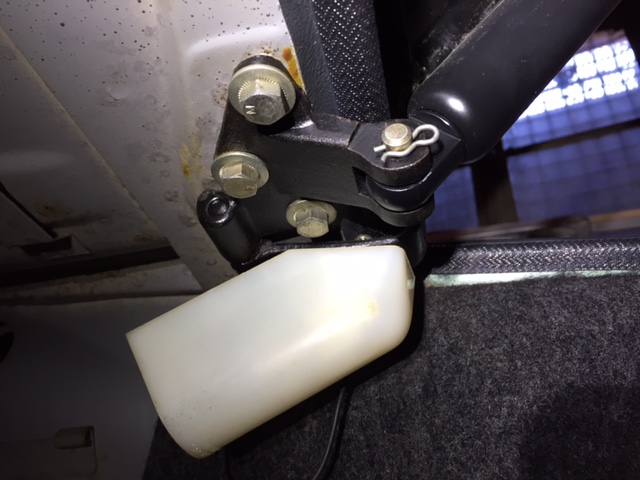

Ich habe mich falsch ausgedrückt. Meine Problemzone ist die Befestigung der Hutablage an den Gasdämpfern.
Das ist bei mir mit einer Schelle und einem Stückchen Kunststoff befestigt und spannt bei Bewegung immer.
Hast du davon auch noch ein Bild?

hier ein paar bilder dazu

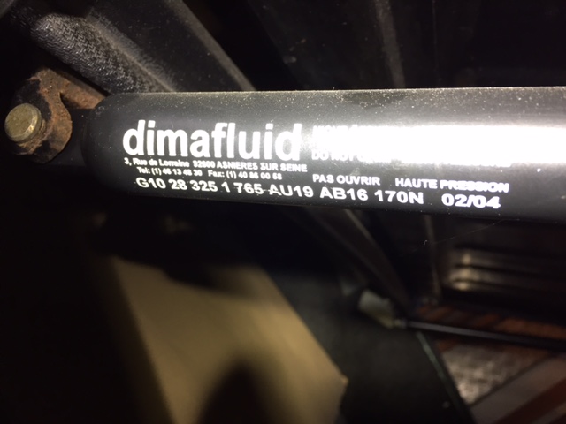

#30
Ja genau. Das ist der Dämpfer des F-Clubs, der genau paßt, auch von der Dicke her: Es gab mal Nachbauten mit der genau gleichen Dämpfereigenschaft aber mit geringerem Durchmesser. Da mußte man dann diese runden Halterungen der Hutablage mit Filz unterfüttern um die Dicke zu kompensieren. Die abgebildeten passen genau.

Hallo P.Biehl,
darf ich nochmal auf Dein Foto zurück kommen, welches Du bzgl. der dimafluid-Dämpfers eingestellt hast. Hahn konnte mit der abgebildeten Nummer absolut was anfangen und beschrieb auch, dass die Ziffernfolgen in der Teilenummer auch die Größen des Dämpfers angeben. Man kann den Dämpfer entsprechend den Angaben anfertigen und liefern.
Nun ist mein Dämpfer noch aus 1971 und hat leider eine ganz andere Nummer, aus der ich vermutlich nicht die genauen Größenangaben ablesen kann.
Daher meine -bitte verzeihe- Frage: das Foto des Dämpfers zeigt einen Dämpfer im eingebauten Zustand an der der SM-Heckklappe? Ich habe das zwar unterstellt und vermute auch, dass das so richtig ist, aber ich wollte sicherheitshalber noch mal nachfragen. Nicht dass die bei Hahn bestellten Teile dann am Ende nicht passen.

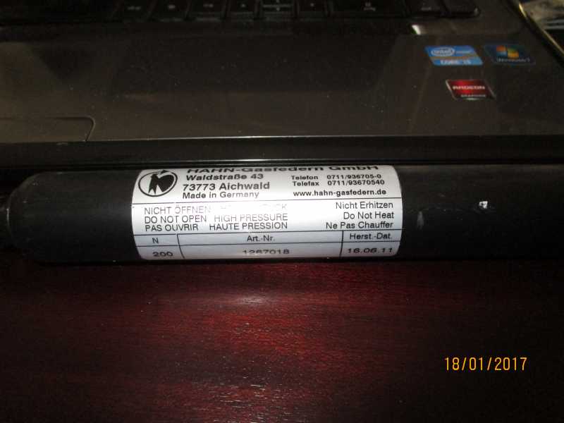

Gasdruckdämpfer f. die Heckklappe gibts auch bei Fa. HAHN, info[at]hahn-gasfedern.de, Tel: 0711-936 705-50, Frau Körner. Deren Teilenummer lautet: G10-28 ST.
