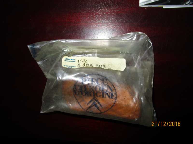

22 Dez. 2016 09:48
Hallo Benno,
es muss schon der Serie 1 Kettenspanner sein, die Befestungspunkte sind anders und auch schlecht umzubauen. Wir werden demnächst wieder Kettenspanner haben, dafür muss allerdings ein Teil nachgefertigt werden. Man kann die neuen Spanner auch schon gebrauchen, man muss nur ein Teil vom alten nehmen.
Mail mich mal direkt an unter gerold@roeben-online.de.
Re: Suche Ersatzteile
21 Dez. 2016 16:24
Spanner der 1. Generation: Gleitschuh mit Gnubbel,
Spanner der 2. Generation: Gleitschuh ohne Gnubbel.
21 Dez. 2016 15:42
volker schrieb:
Lässt sich der Kettenspanner von VolkerA dennoch einbauen oder muss es Gen. 1 sein?
21 Dez. 2016 13:59
benno sucht doch serie 1
