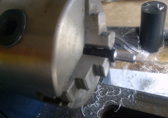

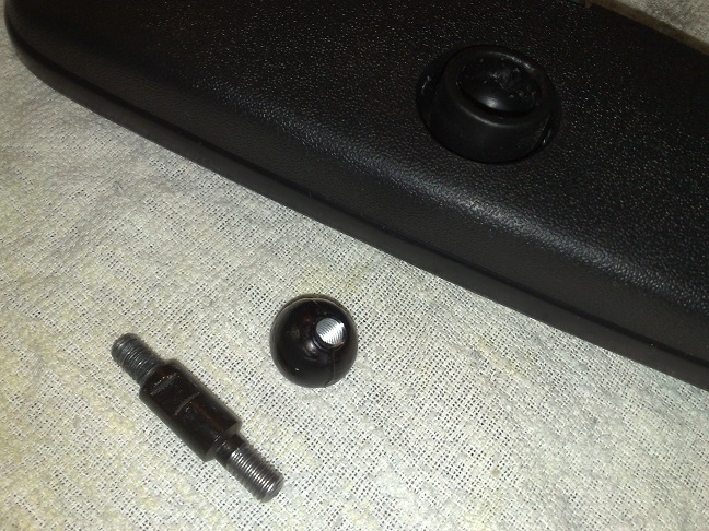

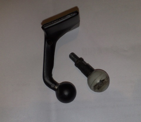

Da leider kein brauchbares Original aufzutreiben war mußte ein Spiegel aus der Bucht her. Ein wenig Hoffnung hatte ich
daß die Kugel des Spiegelgelenks in den originalen Arm passt. ´war leider nicht der Fall... Das Original hat 18mm Durchmesser.
Die Kugel des neuen Spiegels nur 16mm.
Um mir die Ab/Anklebeaktion des Spiegelarms zu sparen wurde die neue Kugel kurzerhand abgesägt und mit einem M6 Innengewinde
versehen. Die alte (Kunstoff)kugel an ihrem Arm abgedreht und anstatt dessen ein M6 Gewinde drauf geschnitten.
Loctite rauf, verschraubt, fertig ist der Ersatz.
