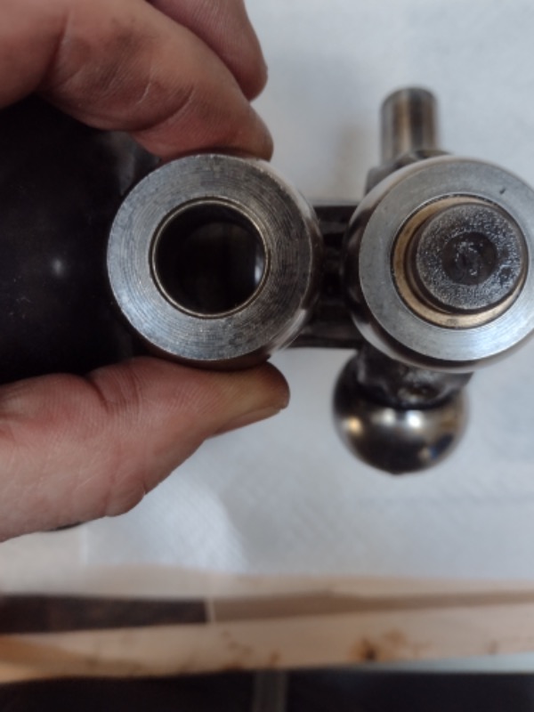

Nach dem Austausch der Manschetten fiel mir auf, dass die eine Rolle des Tripodensterns
zu viel Spiel hatte. Habe die Buchse 16x18x20 getauscht was weniger Spiel brachte , aber immer noch zu viel. Hatte noch eine alte DS Welle und hoffte etwas spielfreies zu finden.
Die Zapfen des Tripodensterns waren hier 18 mm und SM nur 16 mm. Verwunderlich,
dass die schwächere DS hier besser ausgestattet war. Da die Bohrung der Rolle hier 20mm
ist und die Aussenmasse gleich, habe ich eine standard Buchse aus Sinterbronze mit den
Massen 16x20x20 reingepresst. Der Sitz auf der Welle war jetzt zu fest, aber durch leichtes Nachschleifen der Bohrung passte es letztendlich perfekt. Darüber hinaus ist die Sinterbronze die bessere Lösung.
Wenns da vorne klackert kann es an eingelaufene Rollen im Tripodengehäuse liegen kann
aber auch am o.g. Spiel liegen.
