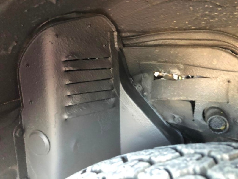

Haste recht, aber die Sicken sind Unsinnn, da geht nicht viel raus. Mehr geht entlang des Achskörpers raus. Die Sicken rosten nur.
Re: hitzeumbau
14 Juli 2019 20:49
#43
Die Frage ist doch einzig und alleine, ob hinter dem Ölkühler das Blech mit dem Auslaß zum Radkasten verbaut wurde, oder, wie in den früheren Vergaserversionen hinter dem Ölkühler eine dichte Blechwand steht. Wenn da die IE Variante ist, kann man noch Sicken in das Blech dahinter machen und dann genügt das völlig für die Kühlung. Die Kühlung der frühen Versionen war einfach nur Schwachsinn: Eine Mauer hinter dem Ölkühler. Wo soll die warme Luft denn hin?

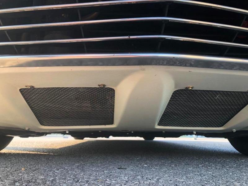

Ich wollte schon länger diese Fotos eines meiner Ansicht nach gelungenen "Hitzeumbaus" senden, den ich auf der Tullner Messe (A) sah. Der Besitzer meinte, dass damit jegliches Hitzeproblem erledigt sei .
Ich denke scharf nach, ob ich mir angesichts der immer stärker werdenden Hitze im Osten der Alpenrepublik nicht ebenfalls zu diesem Eingriff entscheide.

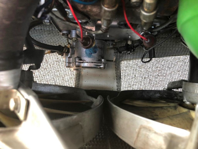

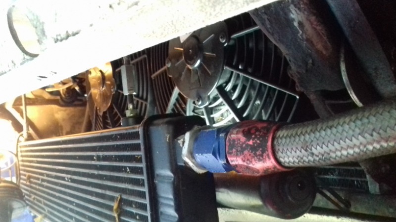

Und so übersteht mein SM jeden stau:
1 Wärmetauscher
1 Öl-Adapterplatte mit Ölthermostat
und 2 SPAL Fans (geschaltet durch einen Temperatursensor) hinter der Ölkühler
So das Öl ist schnell auf Temperatur und wird nur gekühlt wenn das notwendig ist.

Ist das ein Ölkühler? Mit einem verstärkten Wasserkühler und einem Ölkühler ‚Brodie Style‘ kann ein SM thermisch stabil und optisch weniger auffällig sein.

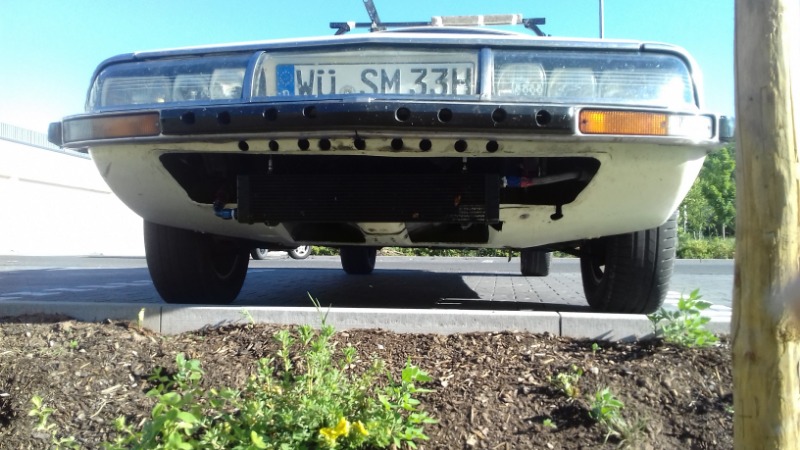

29 Juni 2019 22:22
#50
Was schaut da raus, ein anderer Kühler oder ein zusätzlicher Kühler? Das ist so schlecht zu erkennen.

hitzeumbau
29 Juni 2019 20:32
#52
so übersteht mein SM jeden stau.
