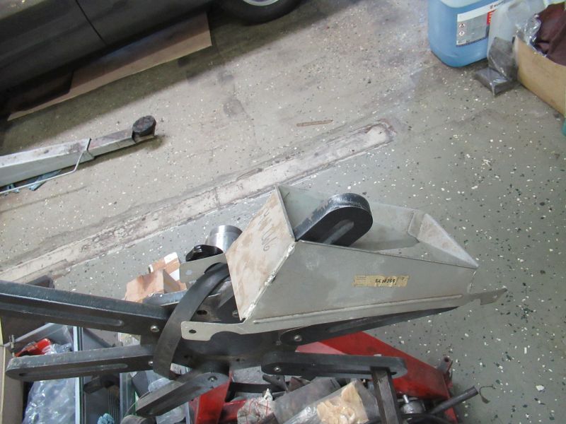

wer das Blech und den Schacht zu günstigeren Konditionen haben möchte, kann sich auch gerne bei mir melden, beides vorhanden und abzugeben

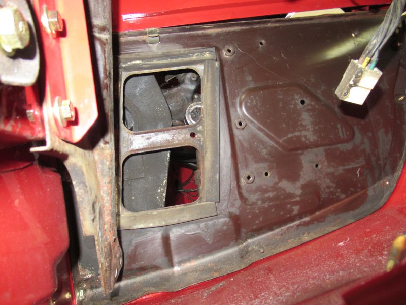

Danke Volker für die Bilder. Sehr aufschlussreich. Und etwas Arbeit, wenn man das umrüsten will. Und entsprechende Teile, die ich nicht habe und wohl auch nicht mehr an jeder Ecke zu haben sind.

Vielen lieben Dank für die Bilder, Volker!
Zusätzlich bleibt zu erwähnen: beim Umbau eines Vergasers auf die IE Ölkühler-Abluftanlage sind dann dort am Radhausblech noch die Relais im Weg, auch deren Position muss mit umgesetzt werden.

Bilder zum Thema:

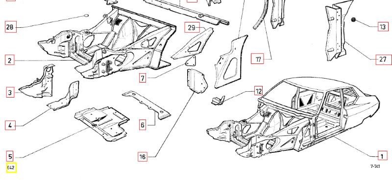

Das Radhausblech des IE mit Löchern alleine macht es noch nicht.
Es fehlt dann weiterhin der Alu-Tunnel hinter dem Ölkühler zum Blech hin mit seinen Abdichtleisten und derzugehörigen Halterung, um die heiße Luft dort hin raus zu bringen.
Die ganze Konstruktion können und sollten sich Interessenten mal genau im Teilekatalog ansehen, oder noch besser, im Motorraum eines IE.
Die Warmluft-Ableitung des IE-Ölkühlers ist schon mehr als nur ‚bisschen Blech‘.

Äh...das ist jetzt etwas blöd- ich habe gerade keinen SM offen und auch kein Endoskop zur Verfügung. Aber wenn Du das Blech mit der späteren Nummer aus dem TK bestellts, dann kriegst Du es doch auch richtig.
Ein anderes Blech umschnitzen ist m.E. nix, weil die Lochränder gebördelt sind zur Stabilität.
Ich frag mich nur, wie Cit damals auf den Schwachsinn kam, hinter dem Ölkühler ein dichtes Schott zu verbauen...???

Beim IE hat das Blech 16 einfach 2 Löcher, die haben die m.E. vorher vergessen. Kauf Dir eines, ggf hat der F- Club die Dinger.
Willst Du ernsthaft eine Britenkonstruktion als SM- Vergelich hernehmen?

Nochmal zu der Radkasten-Modifikation: Andy, Du schreibst "Die Löcher im rechten Querblech vorm radkasten der IE Version machen in jedem Fall Sinn".
Betrifft das ein anderes oder modifiziertes oder abgeschnittenes Blech Nr.16 auf dem Bild? Beschreib´ das doch mal weniger blumig!
