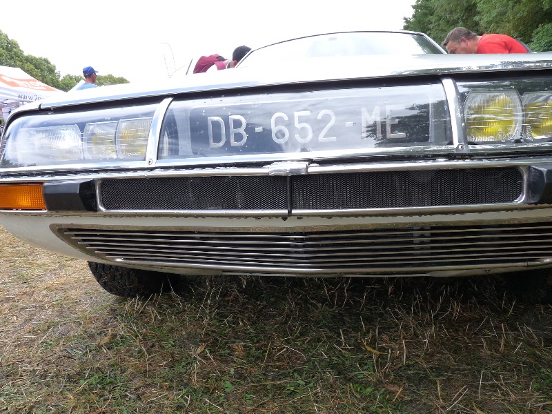

hier eine, wie ich finde, optisch ansprechende weitere Version Hitzemanagement für bessere Belüftung durch eine modifizierte Stossstange in einem zivilen SM. Habe ich im Juli in Frankreich gesehen. Das Gummi als Aufprallschutz wird doch seltener gebraucht, als ein gutes Klima im Motorraum, so scheint´s. :whistle: Leider bekomme ich die ähnliche Version einer Rallyversion von Daunat z.Zt. nicht hochgeladen. Kann man aber auch hier sehen.

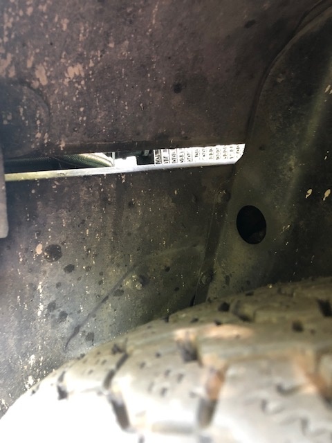

was habt Ihr denn da für tolle Radkastenöffnungen?

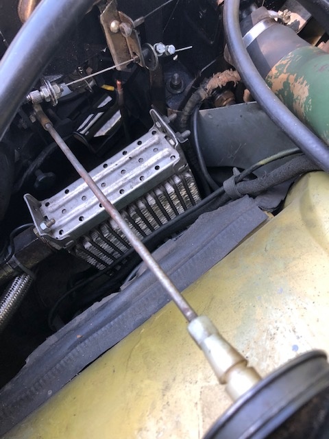

Bei meinem 04/1972 sind hinter dem Ölkühler die Relais und dann, wie Peter sagt, "eine dichte Blechwand".
Bin ich damit der einzige?
Sind das individuelle Lösungen, die Ihr da gekantet habt?

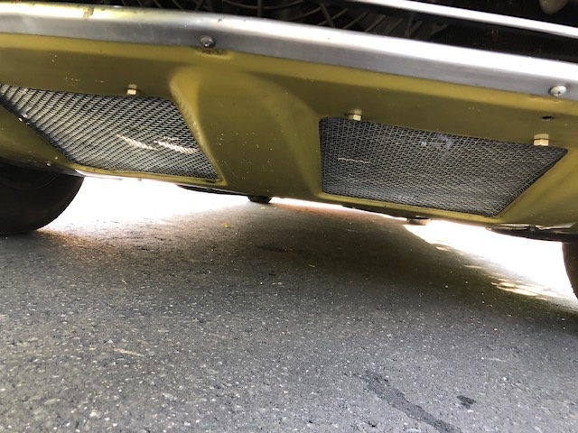

Ja, gegen den gröbsten Dreck auf jeden Fall. Man möchte nicht glauben was auch auf befestigten Straßen von den Vorausfahrenden alles an Steinen usw. aufgeworfen wird. Außerdem sind sie schöner als große dunkle Löcher.

die fliegengitter bringens bestimmt!!

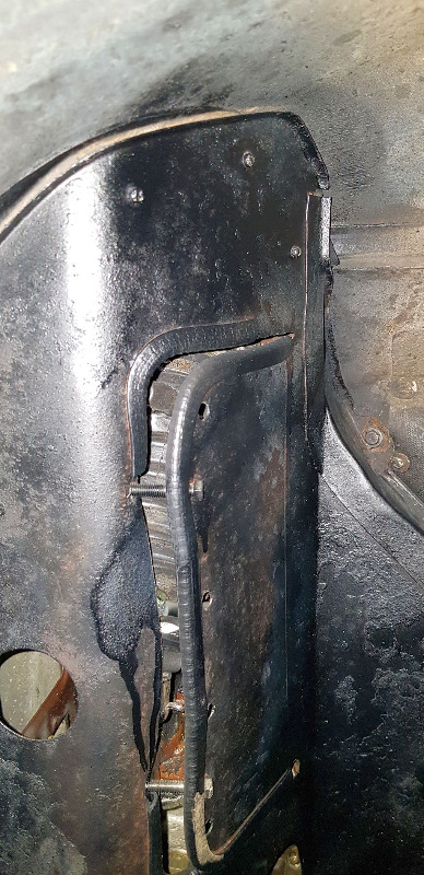

P.Biehl schrieb: Die Frage ist doch einzig und alleine, ob hinter dem Ölkühler das Blech mit dem Auslaß zum Radkasten verbaut wurde, oder, wie in den früheren Vergaserversionen hinter dem Ölkühler eine dichte Blechwand steht.
Bei meinem 71er Vergaser ist hinter dem größeren Ölkühler die große Öffnung über die ganze Breite, das sorgt für ausreichende Abfuhr der Kühlluft, die über deutlich vergrößerte Einlassöffnungen zugeführt wird. Und der 3-reihige Wasserkühler tut sein Übriges.
Dann ist da gebastelt worden. Normalerweise sind in dem Blech der 2. Generation zwei kleinere Öffnungen um die Luft in den Radkasten zu leiten.
