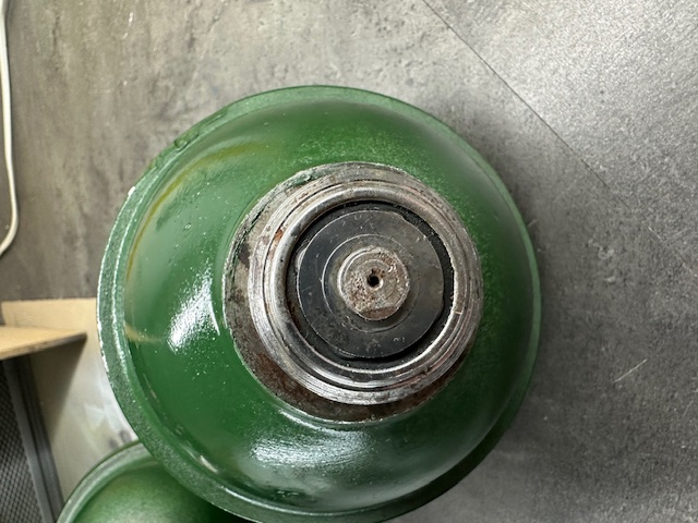

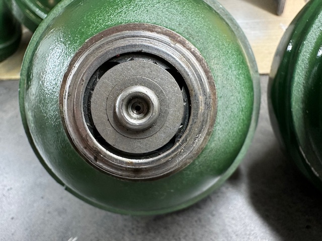

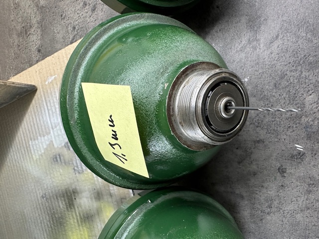

25 Okt. 2023 20:56 - 25 Okt. 2023 20:571,2 mm, 1,3 mm, 1,4 mm 1,5 mm Also müsste die mit 1,5 mm für vorne und die mit 1,3 mm für hinten sein. NUR: was sind die anderen für Kugeln? Der "Heinzi" der mir die Kugeln verkauft hat, hat sie mir als SM Kugeln verkauft und bei ihm im Keller war es dunkel und die Löcher sehen ja alle gleich groß aus, wenn man nichts zum messen hat

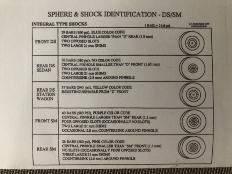

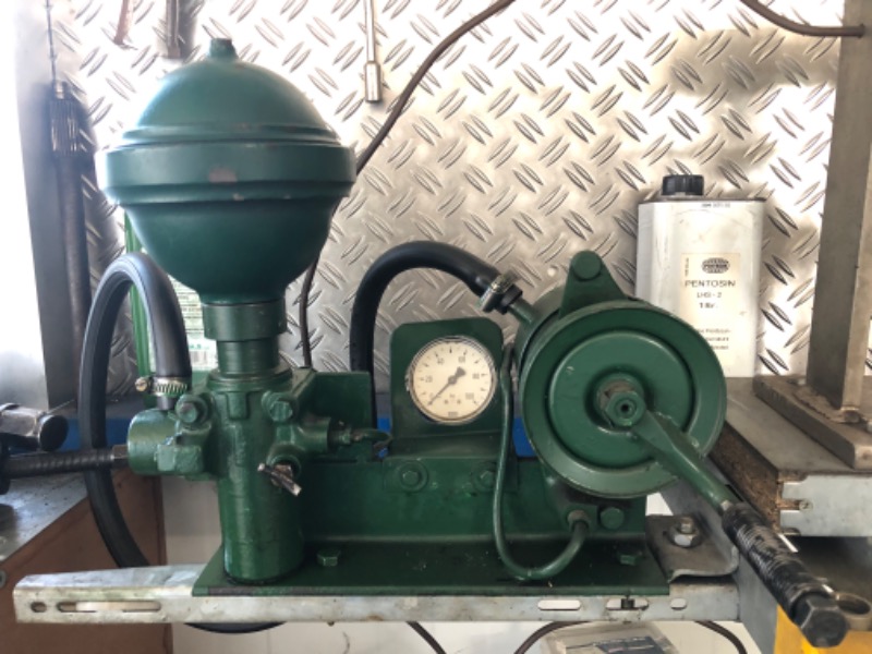

26 Okt. 2023 14:25drei Dinge müssen zusammenpassen um die Kugeln zuzuordnen. Zum einen die Bohrung im Stoßdämpfer, die Anzahl und Stärke der dünnen Bleche im Bypass der Stoßdämpfer und der Stickstofffülldruck der Kugel schlechthin. Wenn alles korrekt revidiert wurde ist der Fülldruck auf dem oberen Stopfen abzulesen. Zusätzlich haben die Bördel am Stoßdämpfer Markierungen. Der Fülldruck lässt sich auf einem Federkugelprüfgerät nachmessen ( auf dem Foto ist ein von mir gebautes zu sehen) Die Bohrung lässt sich nachmessen zB mit Bohrern. Leider lassen sich die Bleche nicht kontrollieren weil die Stoßdämpfer eingepresst sind. Die Markierung sieht man auf dem Bördelrand ( ich habe eine Tabelle für DS und SM angehängt )
vordere SM Kugeln haben vorne 40 bar und das sollte auch auf dem Stopfen eingeschlagen sein, eine Bohrung von 1,5mm und 4 Kerben am Bördel.
hintere Kugeln haben 26 bar, eine Bohrung von 1,3 mm und keine Markierung.
Vielleicht hilft das weiter,
Jürgen
