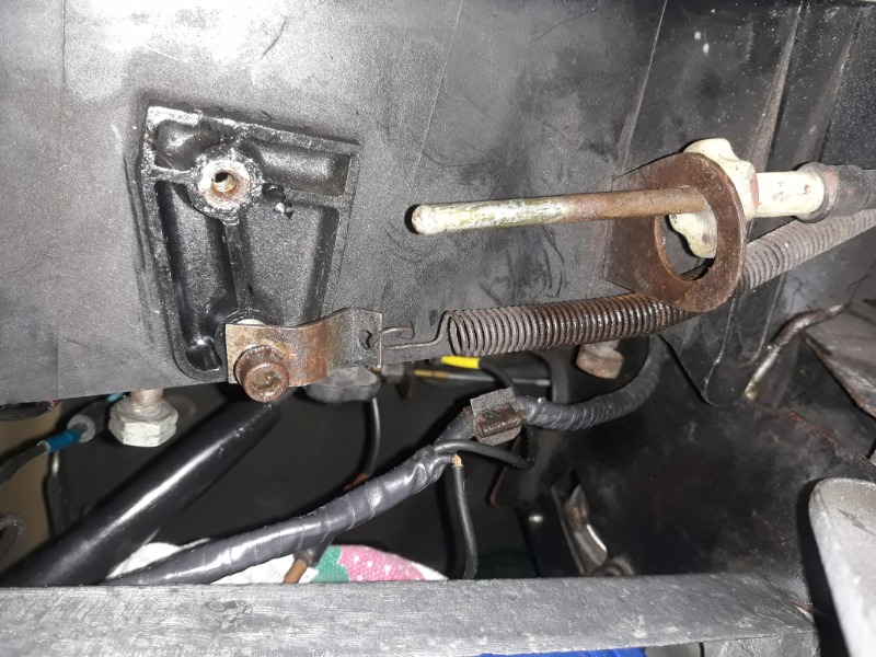

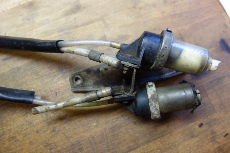

Die Feder muss auf die andere Seite. Der Winkel mit großem Loch hält den Zylinder damit er nicht bricht. Whb Fotos gucken!!!

Re: Abgerissen
15 Nov. 2021 05:55
Sie war ja am Zylinder angeschraubt.Habe nur provisorisch angebracht damit ich es nicht verliere.Wenn ich sie wieder gerade mache ob sie dann keinen Kontakt mehr mit dem Ding mit der runden Öffnung  hat

Re: Abgerissen
14 Nov. 2021 19:12
den großen verrosteten Winkel mit dem runden Loch hab ich noch nicht gesehen, auch auf der Explosivdarstellung
und bei meinen Scheinwerfereinheiten ist der nicht vorhanden.

Re: Abgerissen
14 Nov. 2021 18:39
Nein, das ist so idiotisch wie falsch. Schau im WHB nach. Die Haltelasche der Feder ist ja total verbogen! Die muss gerade sein, und der Teil mit dem Loch ist als Winkel. Dann wird die aber an die Verschraubung des Zylinders angebaut und hält verdrehsicher an dessen Versteifungsrippe.
Da ist wohl einiges verbastelt- ein Auto, an dem "Spezialisten" tätig waren.

Re: Abgerissen
14 Nov. 2021 17:57
Da hab ich mal ne frage.Die Federn fur die lenkbaren scheinwerfer nehmen einen ungewöhlichen weg bei mir.Sie liegen mittig über eine Kante. Ist wohl schon immer so gewesen.
V.G Joachim
