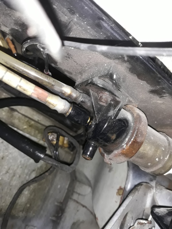

Hey Loide!
da ist der hintere Messingstutzen, der Schlauchanschluss ab! Da ist nix mehr zu machen. Außer von mir, aber det lohnt nicht bei meinen Sätzen, dat kostet wie Neuteil.

#66
So zerstört sehen meine natürlich nicht aus.Ich werde es in der nächsten Zeit vorsichtig ausbauen.

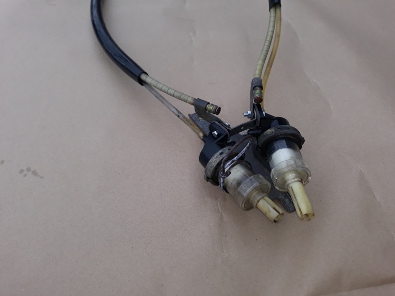

#67
Die Messingstopfen müssen zum Befüllen nicht raus. Ich habe damals, als ich die Membrane getauscht habe, ein Loch in die Stopfen gebohrt und ein M2 Gewinde rein geschnitten. Hydraulik mit Spritze befüllen, M2 Schraube mit etwas Schraubensicherung reindrehen, fertig. Zuviel eingefüllte Flüssigkeit lässt sich über diese Bohrung auch leicht wieder rausdrücken. Befüllt habe ich mit Kühlerfrostschutz. Funktioniert bestens.
Bei meinem SM war, als ich ihn bekommen habe, besagte Leitung auch dort gebrochen, wo Volkers Leitung gebrochen war. Ein gewisser Andy H hatte mir damals freundlicherweise Meterware überlassen   Ist aber schon eine ganze Weile her.

Und die Autocad datei dazu liegt irgendwo auf einem PC am Ammersee, den ein gewisser CB mal aus einem Datenloch wieder per Fernwartung voll hergestellt hat.
NUR: Hier geht es nicht um die Dynamiksteuerung der Scheinwerfer, sondern um die Lenkscheinwerfer. Der Zylinder im Foto ist definitiv nicht reparabel.

#70
Ein gewisser Andreas H. hat vor ca. 23 Jahren den Zylinder aus Messing komplett gebaut, mit Entlüfternippel aus dem Flugmodellbau. Dieses Teil fährt heute manchmal in Göttingen herum.

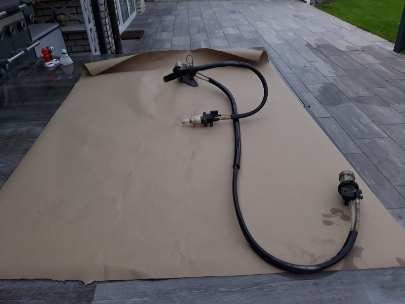

Re: Abgerissen
12 Okt. 2021 18:58 - 12 Okt. 2021 19:01
#73
Obenraus ist eine geometrische Übung mit 20 Unbekannten.
WHB sagt Radkasten vorne rechts Rad ab, Klappe weg und rausdrehen. Da haste nun mit der Obenrausmethode echt was gespart.
Anders gehts auch Frontwanne runter, obere Schrauben Batterieträger am Rahmen abschrauben, runterziehen und Akku nach vorne rausdrehen. Pole schützen, sonst blitzt es.
Die Füllung bei dem System dürfte Paraffinöl sein. Son Dampföl für Märklinloks. Das ist aber nicht das Problem, sondern die Kalibrierung des Systems und die Entlüftung. Dafür haben die teuren Reparateure sich normal ein Einstellwerkzeug gebaut. Irgendwann hab ich zum Thema mal was in einer Clubzeitig geschrieben, weiß aber nimmer wann. Vielleicht ist das im SMWIKI?- Da isses. Citroen SM Wiki eigneben, dann auf der ABC Leiste unter S wie Scheinwerfer, da haste ein paar Ansätze. Aber es ist schon eine Kunst, die Schläuche vom Messingnippel runterzumachen ohne den zu verschrammen, damit er dicht bleibt. Sind filigrane Systeme.
Spätere Systeme haben Frostschutz drin. Aber NIE LHM! Was mit Cit mal weismachen wollte.

Re: Abgerissen
12 Okt. 2021 17:22
#75
Reparatur geht garnicht. Sowas passiert, wenn man sich nicht an die WHB- Ausbauregeln hält.
Was Du machen kannst:
1) Im Winter das genze System ausbauen und hier wen fragen, ob er es reparieren kann. Ich habs früher gemacht, machs aber nimmer, weil den Letuen das zu teuer war, wenn ein Perfektionist 4 Stunden daran rummachen musste. Der aber nicht für Mindestlohn arbeitet. Aber Ersatzteile der schwarzen Plastedinger hätte ich. Die Schläuche müsste ich erst kaufen.
2) Die Metallschellen, die die Glaszylinder halten, brechen fast immer. Frankreich hat neue, die halbe Schelle meine ich um die ca. € 30.-
3) Frankreich hat auch komplett neeu Hydrauliksysteme zu verkaufen Meine, war was um 400-500€je System.
Oder frag hier, es gibt noch einen, de die Systeme machen kann- wenn er es noch macht. Billiger als ein Neuteil wird es wohl eher nicht.

Abgerissen
12 Okt. 2021 16:58
#76
Hallo SM gemeinde
ich habe etwas beim batterieausbau besschädigt.wie bekomme ich das wieder hin?
