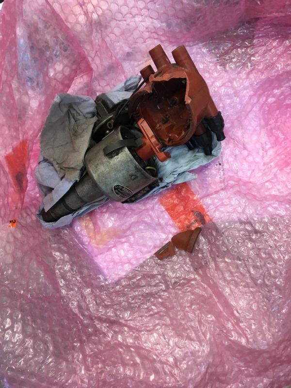

Auch wenn ich eher der Fahrer- als der Schraubertyp bin, gebe ich mal meinen Senf dazu. Rein optisch, pflichte ich Dirk bei, sieht da nix von SM-geeignet aus. Die Verteilerkappe und den Finger gibt´s, denke ich als sehr guten Nachbau, vom Club? Oder habe ich das falsch im Kopf? Mathias verlinkte Kappe ist doch auch nur für den nur-eine-Zündspule-Betrieb? Die Verteilerbezeichnungen für SM findet man ja auch im Werkstatthandbuch. Wenn´s eine davon sein sollte, kannste den nehmen.

Also bei meinem 3,0 Automat funktioniert der Merakverteiler immerhin. Weiß aber die Nummer net.
Die Kappe: Baugleich zur Alpine A 310 V6, Preis mal abfragen bei simon-auto.de. Die Kappe ist aber Bosch- SM Kompatibel weil der Euro- V6 gleichen Winkel und Folge hat wie der Merak V6.

Kommt der nicht aus dem Merak / mindestens für die 3.0er müsste die Kurve doch halbwegs passen ? Optisch sehr grenzwertig mit den waagerechten Abgriffen...

Ich vermute, daß der Verteiler selbst keinen großen Schaden hat. Prüfbank, kontrolle, Justage und wird gut sein.
Aaaaber die Verteilerkappe...... www.ebay-kleinanzeigen.de/s-anzeige/merc...u/618613555-223-1688 ... kostet richtig Geld.
Der Verteiler ist natürlich NIX für den SM, passt absolut nicht!!
Der einzige der passt von Bosch auf den Vergaser ist der : 0237406003
www.ignitioncarparts.co.uk/PartDetails.a...pc=0237406003&s_vid=
Letzte Änderung: 08 Sep. 2020 19:35 von D.Trompeter.

Bosch Verteiler überholt Bosch Nürnberg (Koller&Schwemmer hießen die mal). Anfragen.
Der Verteiler ist für den Vergasermotor sehr gut geeignet. Wenn Du den einbaust, kannst Du auf mich gerne zurückgreifen, ich habe die volle Doku dazu undd en erforderlichen Kabelbaumplan, den man speziell machen muss, was aber nicht schwer ist.
Der Verteiler ist eiN Wertgegenstand. Neu ca 2000€ vor ca 15 Jahren. Und Du brauchst noch ein Steuergerät dazu, das ist schwieriger, aber haben die BMW E21 ff.

Ich glaube, Dirk hat eine Prüfbank für Verteiler. Und das notwendige Wissen dazu. Vermutlich sinnvoller, als irgendein Bosch - Dienst.

An die Weisen:
Ist der Boschverteiler (beim Versand von einem Freund an mich vom Spediteur grob behandelt worden) prinzipiell brauchbar?
Dass ich eine neue Kappe brauche ist klar, weiß jemand ob Bosch überhaupt noch in der Lage ist das Ding zu überholen und brauchbar zu machen?
PS: Ist dieser Verteiler für den Vergasermotor geeignet, wenn reparabel ?
