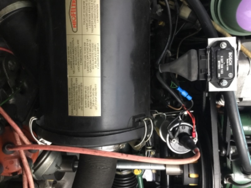

habe meinen 2,7 Vergaser vor 2 Jahren gekauft. Der ist mit einem Boschverteiler montiert. Darüber hinaus
ein Steuermodul 0227100123 wie der des Rootselaar, eine Bosch Zündspule ohne Vorwiderstand. Sieht nicht aus als hätte man am Kabelbaum
was geändert und auch keine zusätzlichen Relais. Der läuft eigentlich gut, nach längerer Pause muss man länger orgeln, was
ich auf die trockenen Weber zurückführe.
Ist das Bosch Teil 0227100008 die bessere Wahl? Gruß Jürgen

Ahhh, ich weiß was du meinst. Ich habe EINE in meinem SM, und nur einmal eine gesehen, bei eBay an einem Steuergerät, das mitsamt dem abgeschrittenen Kabelstumpf ausgebaut wurde... Da ist ein Suchansatz: Das Steugerät war im frühen BMW 7er E23, Porsche 928, Maserati México, und evtl Mecedes S.
Bei Dorf-BMW-Werkstätten fragen, ob jemand das aus dem E23 noch rumliegen hat.
T/Nr. Bosch 0227100008
T/Nr. Porsche 92860270202 / BMW 12141360675, 12141360887
