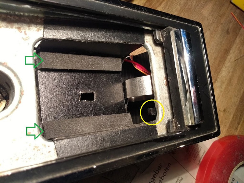

Noch zu dem Schalter:
Wie erwähnt wollte ich ja das Modul bei Bedarf ausschalten zu können, um ungestörten UKW-Empfang über den gesamten Empfangsbereich zu bekommen.
Wer das nicht braucht kann den Schalter auch weglassen - vorausgesetzt, das Modul wird über das Radio oder Kl.15 (Zündungsplus) eingeschaltet, damit es nicht ständig Strom zieht.
Am Radio habe ich einen Schaltausgang angebracht der das DAB-Modul speist, eben um das Modul stets synchron zum Radio ein- und auszuschalten. Zur Nachrüstung eines Schaltausgangs am originalen CE-Radio siehe den entsprechenden Beitrag.
Der Schalter sitzt einfach zwischen diesem Schaltausgang und dem Modul. Viel muß er nicht können, das DAB-Modul zieht nur ca. 120 mA, sofern man den USB-Ladeausgang nicht nutzt (!)
Ich habe einfach einen Schiebeschalter genommen, der von unten mit einem Abstandsklötzchen (ca. 4mm) mittels Doppelklebeband an den Rahmen gesetzt ist. Fährt man von oben mit dem Finger in den Schlitz zwischen dem eingesetzten Modul und den Rahmen kann man so ein- und ausschalten.
Das Doppelklebenband muß recht potent sein, alternativ zusätzlich mit Heißkleber o.ä. fixieren.
Zwischen Schaltausgang und Eingang des Schalters habe ich einen Stecker gesetzt (6,3mm Flachstecker bzw. -Buchse, mit Schrumpfschlauch isoliert). Man kann hier nehmen was die Bastelkiste hergibt...
Ausgangsseitig kommt dann das Gegenstück des 2-poligen Kabels, welches an der Spannungsversorgung angelötet ist (plus). Minus kann man nach Belieben irgendwo abgreifen, Masse ist ja quasi überall. Ich habe den Masseanschluss der Zigarettenanzünderbuchse genommen, hatte noch so einen Doppelflachstecker herumliegen.
Der nackte Schalter (das zweite rote Kabel ist nur parallel zur Speisung eines aktiven Splitters oder remote-Steuerung eines Verstärkers gedacht).:
Unten gegengesetzt (das hier zu sehende Gewebeband hatte ich zur Verstärkung der Knickkanten aufgeklebt):
So sitzt der Schalter (gelb), außerdem die zuvor erwähnten Abstandsleisten damit das Modul sauber aufliegt (grüne Pfeile):
Wenn man jetzt alles zusammensteckt funktioniert es eigentich auch schon!
