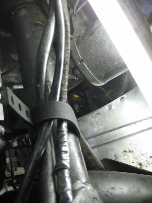

Also Hydropumpe, Hydroregler, Lichtmaschine nebst Geräteträger entfernt. Dann konnte man gut an den beiden 22ern spielen. Das hat aber keine Verbesserung gebracht. Den zweiten Hinweis mit dem Luftblech muß ich aber nochmal nachgehen, das könnte gut sein, weil ich schon länger die Schürze abgenommen habe und die Luftbleche da so rum schlackern.
Danke an Volkers :-)

siehe bild

aus der ferne hängt die Beurteilung stark von der güte der Beschreibung ab:
2 gang geht rein- dann eher belüftungsblech der bremsscheibe im weg beim einlegen des 1 gangs

Hallo Rene,
und der 2. Gang geht problemlos - also ohne haken - rein?
Wenn der auch haken sollte -> Mutmaßung: hatte letztens nach Demontage des vorderen Gehäuses des 5. Ganges (wg. Undichtigkeit in der Fuge zum eigentlichen Getriebegehäuse) das Thema, das der 2. Gang irgendwann nicht mehr reinging und der 1. hakte.
Lösung nach Kontakt mit V. Hammes: Hebel (Pos. 8 von 1-334/1 musste neu justiert werden. 2x SW 22, nicht gerade einfach zu erreichen.
1. Versuch -> 1. und 2. gingen rein, 5. und R. nicht mehr. Beim zweiten Mal klappte es dann.
Warum sich das bei dir verstellt haben sollte? Keine Ahnung.

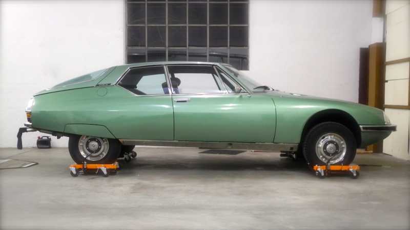

Hab am Wochenende die Bodenfreiheit am SM maximal erhöht :lol:
Echt klasse so eine Rangierhilfe, besonders wenn man mehrere Autos auf engem Raum bugsieren muss/will.
