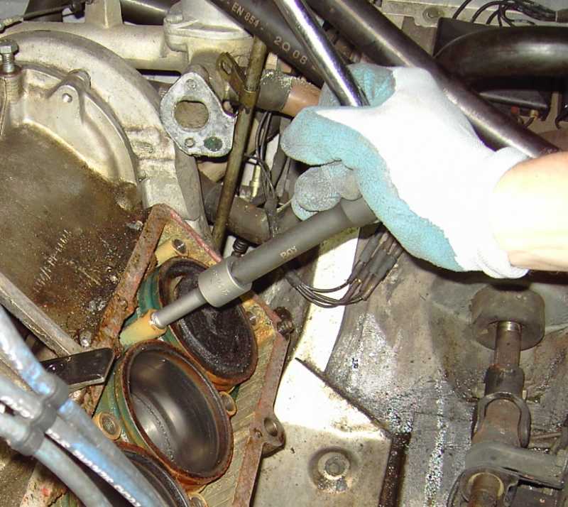

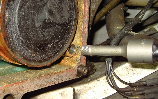

Danke, verstanden, hübscher Ausdreher. Habe das verkehrte Gewinde übersehen.
Letzte Änderung: 22 Jan. 2018 07:42 von citroenist.

Als Nichtammotorschrauber erlaube ich mir die Frage nach der Art der Wintertätigkeit - das Wo ist mir klar, aber was geschieht da ?
Letzte Änderung: 21 Jan. 2018 19:37 von citroenist.
  • KR-GE-70Hs Avatar
  • Beiträge: 671
21 Jan. 2018 18:21 - 21 Jan. 2018 18:23
#117
Die üblichen Winterarbeiten halt.....
Letzte Änderung: 21 Jan. 2018 18:23 von KR-GE-70H.
