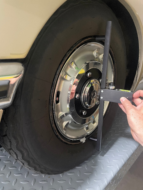

Guter Hinweis mit den Felgenhörnern. Da werde ich die Messdorne mal gleich umschrauben und neu messen.
Äußere Spurstangen sind neu. Da bleiben nur die Inneren. Da schaue ich nochmal nach.
@Andreas. Du hast da wirklich 0° mit deinem Messgerät? Auf beiden Seiten?
Jan

Meine Sturzwaage schaut genauso aus- Andytec. Alleine die Toleranzend er FElgenhörner- ganz genau ist das nie. Vor Allem, wie Deine Messung läuft. Mach Radkappe weg und miss bitte direkt am Felgenhorn, nicht auf der umgebördelten Außenseite, die hat zuviel Toleranz.
Mittig abgefahren wäre am Reifen Luftdruck.
Einseitig abgefahren ist eigentlich nie der Sturz, sondern die Spur, oder gerne ausgeschlagene Gelenke. Das merkt man aber nur, wenn wer lenkt und man die Hand am jeweiligen Gelenk hat (6Stück) Aber Vorsicht, nicht die Finger einklemmen. Alle Gelenke gibt es neu.

vielen Dank für deine Ausführungen. Außer sie Anmerkung mit dem WHB. Aber das ist ein anderes Thema.
Ich habe gar kein Problem mit einer vermuteten krummen Vorderachse. Abgefahrene Reifen auch nicht. Nach 8tkm sind noch 5,5mm in der Mitte des Reifens und in der inneren Profilrille 4mm und in der äußeren Profilrille 4,5mm.
Der SM fährt einwandfrei geradeaus, fährt willig in Kurven, Rechte wie Linke, die Spur ist bei Null. Wiklich bei Null, und nicht ein wenig auf Vorspur um eventuellen Wackelstellen zu kompensieren.
Spureinstellung mit der Trakrite Spurmessplatte. Nicht mit den 150bar Druck auf der Herzscheibe.
Ich wollte eigentlich nur wissen wie eure Werte so sind.
0° werden wohl sie wenigsten haben?  Dafür frage ich ja mal in die Runde.
Ich mache das immer mit so einer Sturzwaage.
@ Andreas: Du hast doch bestimmt so etwas.- Wie sind deine Werte, wenn dein SM in Normalposition, mit gleichmäßig aufgepumpten Rädern und absolut in Waage steht?
VG Jan

Hallo zusammen,
falls jemand mal den Sturz am SM fein eingstellt hat, würde der mal posten wie der absolute Wert zu senkrechten gewesen ist?
Bei mir ist der Sturz immer so leicht negativ. ca. 0,8°. Das passt auch zu den leicht mehr abgenutzten Innenseiten der Reifens. Ist aber auch in Kurven eher gewünscht.
Da macht das Werkstatthandbuch ja leider keine konkreten Angaben. Es wird ja nur retwas zum maximalen Unterschied zwischen rechts und links (15`) geschrieben.
Mich interessiert es nur um zu schauen ob da noch alles so im Soll ist.
VG Jan
