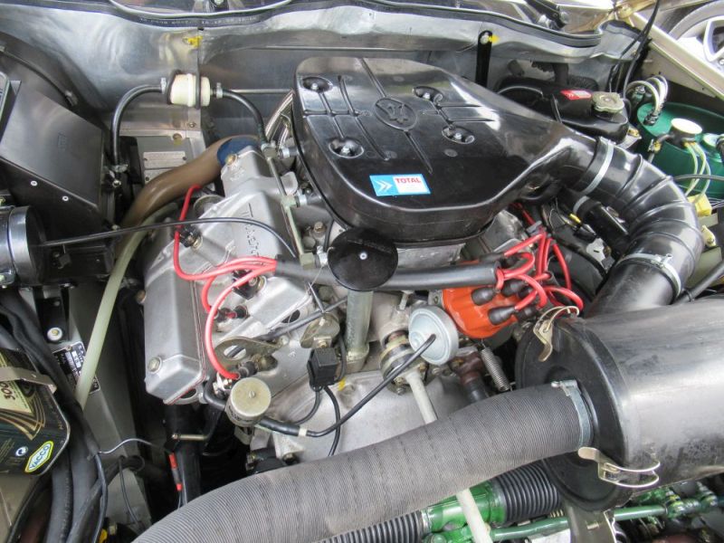

volker wrote: Zylinder 5 :-)
Unabhängig vom 3.0 habe ich direkt mal eine andere Frage zu dem auf dem Bild zu sehenden Hitzeschutzband um die Abgasstränge. Ist eine Wirkung durch Einsatz dieser Bänder gut spürbar? Also bietet es sich an dies als wirksame Massnahme einzusetzen um die Temp. im Motorraum niedriger zu halten? Ich nehme an Wasser und Rost darunter ist durch die Hitze und sofortiges verdampfen kein Thema? Wieviel Meter sind da notwendig?

Zylinder 5 :-)

Im Bild von Volker sieht der aufmerksame Betrachter Ventildeckel mit 6 Schrauben, und eine rote Verteilerkappe, die der eines BOSCH Zündverteilers verblüffend ähnelt.
Überaus interessant finde ich hier den Anschluss der Unterdruckdose des Zündverteilers...
Dazu würde ich gerne eine Frage stellen...
