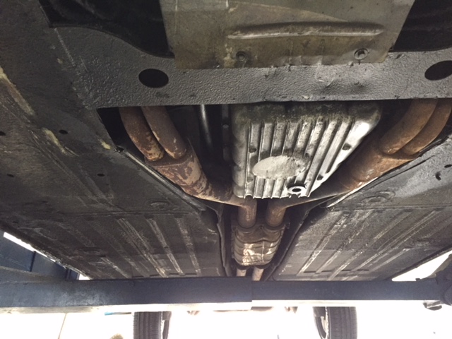

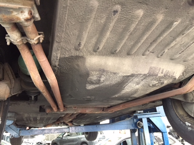

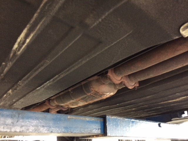

Kurz gesagt- 1x Ausräumen ist eigentlich immer das Beste. Und es nicht eilig haben.
Als ich seinerzeit SM gesucht habe, waren die Italos immer von der Karosse recht gut. Der Unterboden macht auch einen relativ guten Eindruck, hat halt ein paar Schrammen. da ist er wohl mal wo hängen geblieben. Kann man rausziehen.
Roststellen, die auch in Italien möglich sind:
- unterer Ansatz A- Säule unter der Chromblende
- oberer Abschluss hintere Radhäuser zum Rückbankblech.
Beides findst Du aber nur beim Zerlegen.

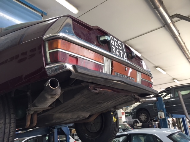

Leder? Italien meist hart, kann fast komplett- Autausch bedeuten. Nicht umsosnt hat ein Italiener das Originalleder nachfertigen lassen. Aber auf den Bildern schaut es aus, als könnte man es noch hinbekommen mit einigen speziellen Mittelchen.
Der Stoßstangengummi hinten ist auch im Eimer. Rost Innenteil.
Meine EInschätzung: Vermutlich Auto mit tendenziell weniger Karosseriearbeiten. Aber vermutlich eines, das bisher ohne Generalrevision betrieben wurde.

Hat sich jemand aus dem Forum diesen SM bereits angesehen und kann mir ggfs. von einer Besichtigung in den nächsten Tagen abraten? Ich habe mir vom Verkäufer bereits Fotos des Unterbodens schicken lassen, die ich dem Beitrag angehängt habe.
Das Fahrzeug ist aus 3. Besitz und wenn ich das als SM-Novize richtig beurteile, umfasst der Reparaturaufwand im wesentlichen folgende Arbeiten:
- Motorrevision (Wechsel der 3 Steuerketten, neuer Primärkettenspanner, Ventileinstellung, ggfs. Auslassventilwechsel);
- Beseitigung des rückwärtigen Parkremplers (rechtes Rückleuchtenglas, Reflektorplatte, hintere Stossstange);
