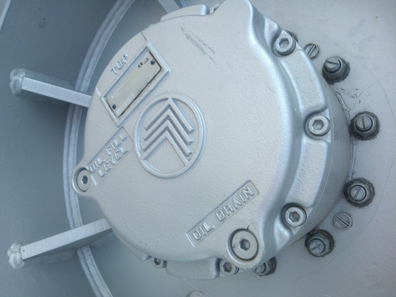

Also Andorra. Das sind die hinteren Felgen vom einzigen SM Prototypen mit Zwillingsrädern an der Hinterachse - deshalb auch 4 Winkel außen, weil die Inneren kann man ja nicht sehen :sick:

02 Nov 2017 20:29
Ihr habt alle Sorgen B)
Die wirklichen Unikate unter den SM-Felgen habe ich in Valencia gesehen. Oder Sevilla?
Weiß nicht mehr genau.... Hauptsache Italien....
