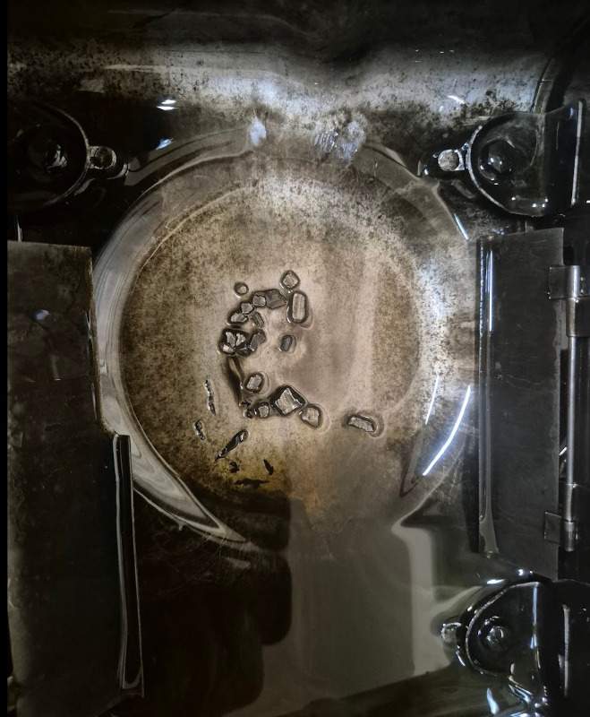

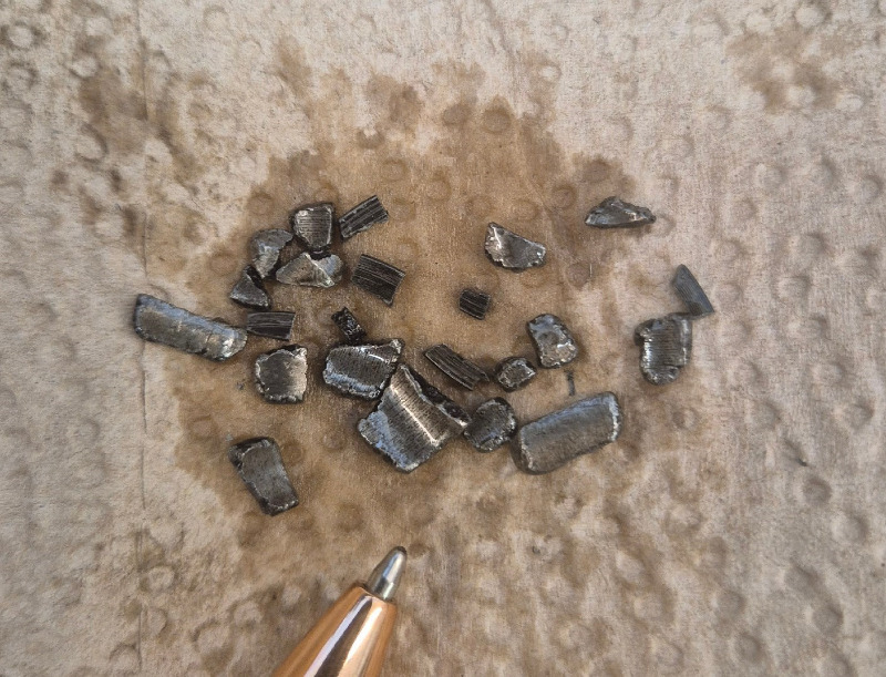

danke für deine Beteiligung! Das Öldruckregel-Ventil habe ich schon demontiert, das war freigängig und vollständig. Ich werde mal den Ölkühler beim Motor überbrücken und schauen, ob sich hier dann etwas ändert am Öldruck. Bei den losen Teilen in der Ölwanne gibt es noch keine Erkenntnis, was das sein könnte.

Ja, würde vom der Form und vom Material auch passen. Aber der Motor läuft super, raucht nicht, von dem her ist sicher kein Loch im Kolben.

Es sieht aus wie Teile einer Ventilführung. Ich habe allerdings keine Ahnung, wie sie dorthin gelangt sind. Möglicherweise ist eine Ventilfeder gebrochen, wodurch das Ventil ein Loch in den Kolben geschlagen hat, wodurch diese Teile der Ventilführung ihren Weg gefunden haben…

schwierig aber ich denke auch, dass das nichts mit dem niedrigen Oeldruck zu tun hat (das wuerde doch eher Kurbel- und Nockenwellenlager betreffen) - koennte es sein, dass das einmal die Welle des Oelpumpenantriebs war und die jemand gewechselt hat, ohne die Wanne abzubauen (also nur den (in der SM) hinteren Deckel abzunehmen? Ich weiss nicht, ob die original Oelpumpenwellen hohl sind, weiss jedoch dass diese bei der Motorueberholung gegen eine laengere/stabilere Version gewechselt werden sollen

Metallteile in Ölwanne
18 May 2026 16:44
Liebe Experten,
Ich bin jetzt schnell dieser Gruppe beigetreten, da ich gerade am Maserati Merak SS eines Freundes arbeite, der ja denselben 3-Liter-Motor wie der Citroën SM hat.
Um es kurz zu machen: Ein Ölschlauch hatte sich am Ölkühler gelöst, und der Besitzer fuhr 2 Kilometer lang sehr langsam ohne Öldruck nach Hause (Warnleuchte an – nicht gerade die beste Entscheidung, wie ich sagen muss!). Ich habe den Ölschlauch wieder angebracht und neues Öl eingefüllt. Beim Starten habe ich einen enormen Öldruck (12 bar am Anzeigeinstrument). Ich vermutete ein klemmendes Öldruckbegrenzungsventil, also habe ich die Ölwanne abgenommen. Was ich da gefunden habe – siehe Bild unten. Ich bin mir nicht sicher, ob das mit der Fahrt ohne Öldruck zusammenhängt. Die Partikel sind aus Stahl (magnetisch) und sehen aus wie Gusseisen. Was könnte das eurer Meinung nach sein? Für mich sieht es aus wie ein hohler Passstift.
Der Radius des größeren Teils könnte 6 mm ]betragen, ist aber schwer zu messen
Ich könnte den Ölfilter aufschneiden und nach Partikeln suchen, aber ansonsten bin ich mir nicht sicher, was ich tun soll. Ich habe mein Öldruckmessgerät angeschlossen, das glücklicherweise niedrigere Werte anzeigt als das Maserati-Messgerät, etwa 6 bar i im warmen Zustand bei 4.000 U/min. Keine ungewöhnlichen Geräusche, der Motor schnurrt, aber ich bin damit nur vorsichtig ein paar Kilometer gefahren.
Vielen Dank für jeden Tipp hier!
Eugen (aus Salzburg)
