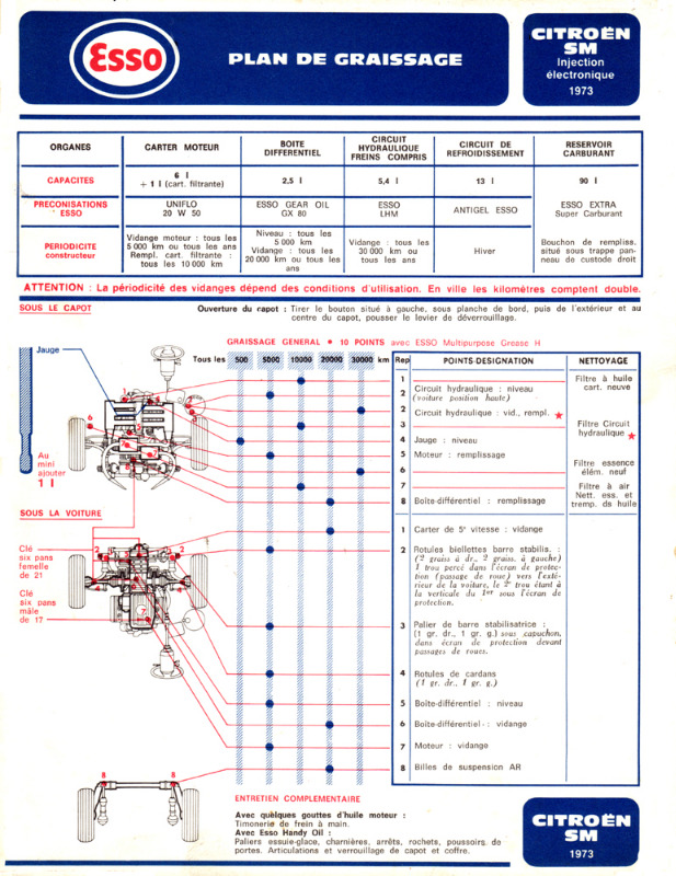

mir bitte auch wenn möglich in hoher Auflösung zusenden damit ich die Infos für alle angemeldeten Forumsbenutzer im Downloadbereich zur Verfügung stellen kann.

Wäre es möglich mir die Ausschnitte in hoher Auflösung als PM zu senden? Vielen Dank

Guten Abend an Andy, in den Wartungsheften von z. B. BX, XM usw. ist ganz klar angegeben, dass die Filter im Fass alle 30000 km gereinigt und alle 60000 km das LHM gewechselt werden muss. Gruß,Jörg
P. S. Ich habe noch was gefunden. Demnach soll der Filter alle 10000 km gereinigt und die Flüssigkeit alle 30000 km, oder 1 x im Jahr gewechselt werden.
