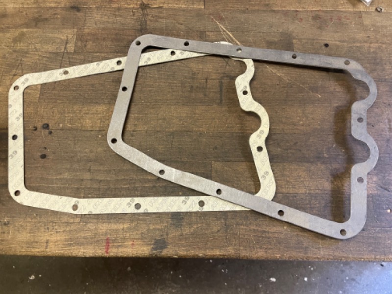

Hallo Matthias, ich konnte den Ölring damals bei eingebautem Motor auf der Bühne einbauen. Das Ölvolumen erhöht sich durch den Ring um 0,8 - 1l, die Markierungen auf dem Messstab bleiben die gleichen.
Gruß, Christof

Noch zwei Fragen:
Lässt sich auch der Distanzring bei eingebautem Motor montieren. Bei den vorderen Ölwannenschrauben dürfte es ja verdammt eng werden.
Und um wieviel Liter vergrößert sich das Ölvolumen mit Ring?

Boah Matthias- hast Du dann die Hydraulik höher gestellt,oder unter die tieferliegende Ölwanne ein Stützrad untergeschruabt?

Vielen Dank für Eure schnellen Antworten. Dann werde icvh den Tausch in Angriff nehmen und dabei gleich den Distanzring einbauen.

Mein Motor hat sogar DREI Ölwannendichtungen…
  • Away
  • Posts: 12896
Re: Ölwannendichtung tauschen
14 Sep 2023 16:25
Mit dem richtigen Werkzeug schon. Da der geneigte SM- Fahrer 3 Ellenbogengelenke im rechten Arm hat, geht es. Wenn möglich, bau doch dann gleich die Distanz vom Club ein für mehr Ölvolumen. Dann haste gleich 2 Dichtungen- aber auch längere Schrauben.
14 Sep 2023 12:54
Hallo zusammen,
ist es möglich, bei eingebautem Motor die Ölwannendichtung zu tauschen, oder muss der Motor dazu raus?
