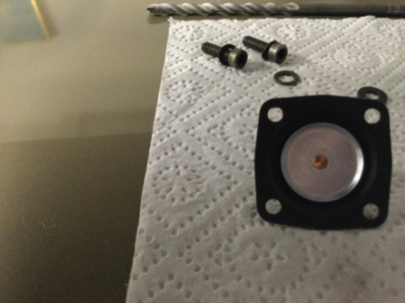

Re: Beschleunigerpumpen
07 Apr 2023 09:04
Ah
Die Membrane für die Beschleunigerpumpe.
Undicht wird sie eher nicht. dafür aber evtl so steif, daß sie durch die kleine Feder nicht mehr komplett nach außen gedrückt werden kann.
Der Wechsel ist ja glücklicherweise einfach und kann im eingebauten Zustand erfolgen.
Deckel der Membrane abnehmen (4 Schrauben)
Membrane ersetzen (Feder nicht vergessen/verlieren)
Deckel wieder draufschrauben
29 Mar 2023 20:57 - 30 Mar 2023 19:08
im Leerlauf tropft es aus den Beschleunigerdüsen. Habe die Pumpenmembranen ausgetauscht und die Federn
etwas länger gezogen um die Vorspannung zu erhöhen. Schwimmerstände ok.
Es tropft nach wie vor und der Leerlauf geht rauf und runter.
Habe jetzt 3 neue Pumpenventile bestellt und versuche damit das Tropfen in den Griff zu bekommen.
Was meinen die erfahrenen Kollegen?
