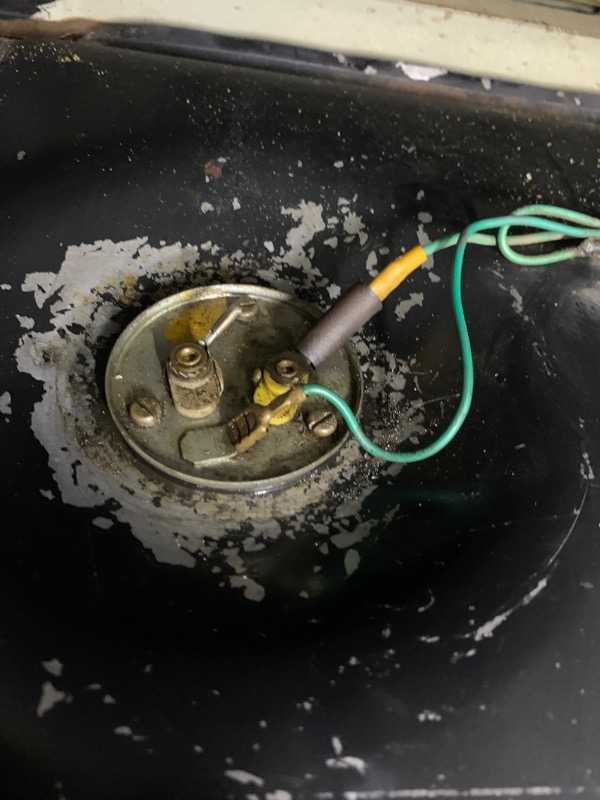

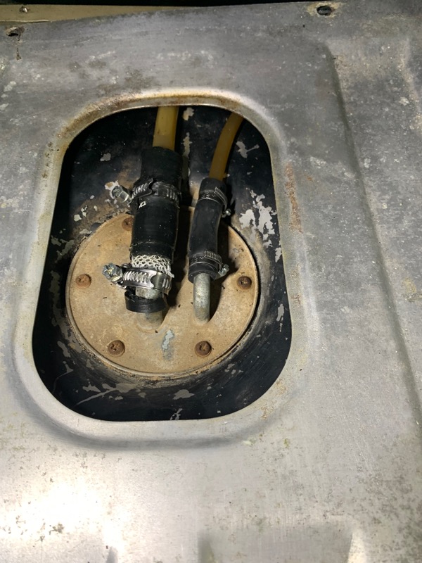

Das dritte Kabel scheint oben in der Ecke zu sein.....
Ist wohl ein IE Tank, Tankgeber und Ansaugeinheit getrennt, Bild unten Ansaugeinheit, Bild oben Tankgeber

Es sind 3 Kabel. Masse, Anzeigeinstrument und Reserveleuchte. Das Loch im Kofferraum ist für Entlüftung .Aktivkohlefilter US Version. Hast du das
 WHB und Teilebuch mal intensiv studiert, bevor du Hand anlegst?
Foto 5 mit den 6 Schrauben ist ein falscher Tankgeber.
Last edit: 04 Oct 2022 21:47 by Andy.

Dann noch eine zweite Frage: das ist wohl der Tankgeber Deckel, wo mir dankenswerter Weise CSM Stephan und Andy die Bezugsquelle genannt haben. Auf dem Foto sind zwei grüne Kabel angeschlossen, aber an der zweiten Schraube sieht es so aus als würde da was oder ein Kabel fehlen. Ist das so ok, oder kann ich da was optimieren?
Last edit: 03 Oct 2022 20:33 by Tobinxetorix.

Apropos Tank: darf ich wieder um Nachhilfe bitten: was erwartet mich, wenn ich diesen Verschluß öffne. De richtigen Namen weiß ich nicht, siehe Foto
Last edit: 03 Oct 2022 20:35 by Tobinxetorix.
