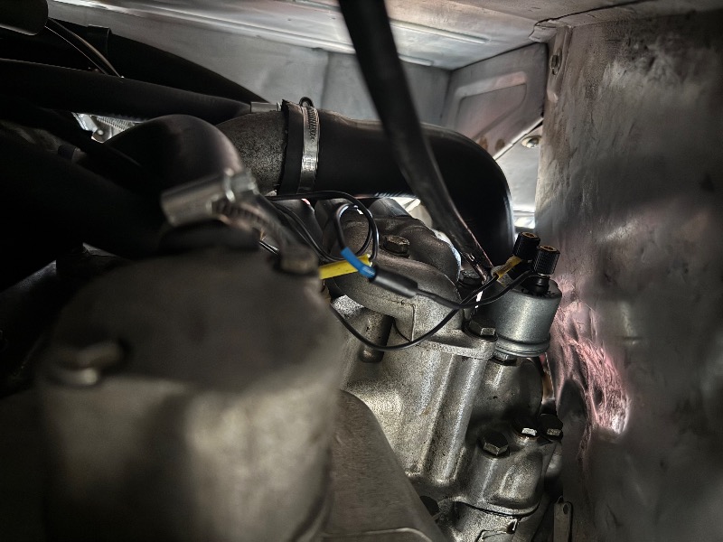

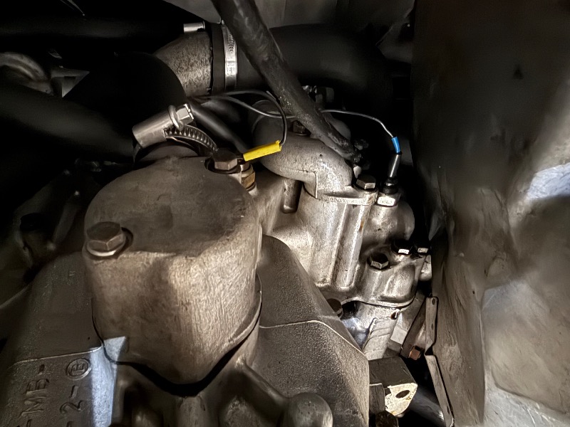

Re: Öldruck Geber
02 Nov 2025 11:06
schlüsselweite 22 mm
geht am besten mit einem ring - maulschlüssel.

Wenn ich schon mal da bin… welche Schlüsselweite hat der Öldruckgeber, welches Gewinde, wie kriege ich den da am besten raus? Stecknuss?Montage dann mit Kupferring? Danke für Tips an den lernenden Laien…

  • Posts: 3677
Re: Öldruck Geber
18 Mar 2022 19:28
Vielen Dank, ich probiere vielleicht mein Glück. Und dann muss man erstmal rankommen an das Teil mit geeignetem Schlüssel.
Keinen Bock, den frischen neuen Ölfilter rauszudrehen hierfür.Den dicken Filter braucht er übrigens, auch dicken Ölkühler und dicken Wasserkühler.
220 PS, viel Abwärme. Aber auch viel Spaß.

  • Posts: 3677
Öldruck Geber
18 Mar 2022 18:21 - 18 Mar 2022 18:23
  Was würde passieren, wenn ich bei stehendem kaltem Motor den Öldruckgeber hinten unter dem Ölfilter rausdrehen würde? Läufts da raus, oder passiert nix? Sorry für die Frage, ich lerne schrauben…
