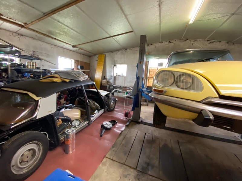

Danke für die Info!Bin aus Österreich. Werkstatt habe ich und bin mehrfach Traction Avant und DS belastet.Wie lange hast Du dafür gebraucht oder soll ich zur Grundsätzlichen Kontrolle den Motor herausnehmen?
