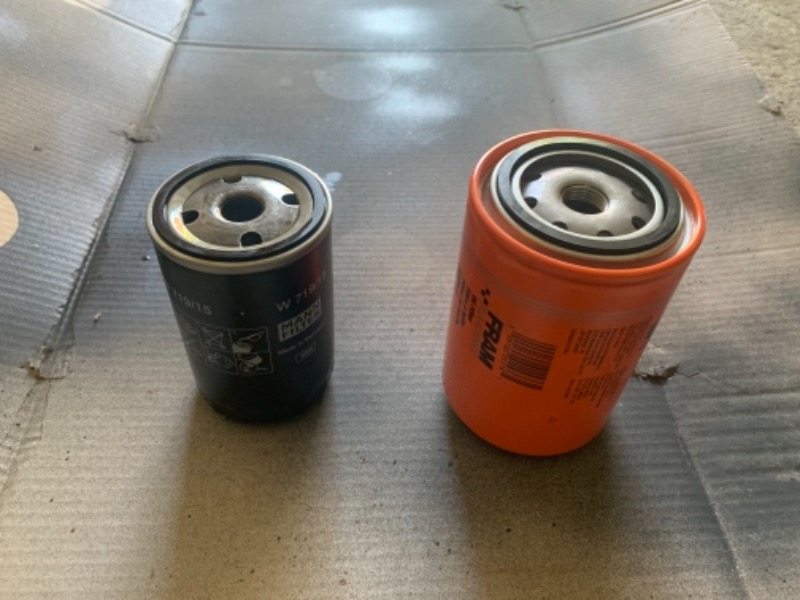

Der Mann-Filter war zunächst auch vollkommen dicht. Deshalb hatte ich zunächst auch gar nicht dran gedacht, dass der Ölfilter der Grund für den Ölverlust sein könnte. Und es war auch nicht so, dass sich der Filter gelöst hätte. Auch als das Öl in Strömen rausfloss, saß der Filter fest. Nachdem der Filter draußen war, konnte ich auch keinerlei Beschädigungen am Dichtring erkennen.
Hoffen wir, dass das Problem jetzt gelöst ist. Sonntag nächste Woche soll es nach Slowenien gehen.

Ach, ist ja interessant, Matthias!
Danke auch für die Fotos - ich habe bislang lieber den unauffälligen, schwarzen Mann-Filter montiert gehabt.
Doof, dass diese Kleinigkeit die Ausfahrt verhagelt hat. Dafür ist unsere kapriziöse Zicke bekannt, ist uns allen schon so gegangen. Fördert auch irgendwie die innere Verbundenheit.

Es war der Ölfilter!
Heute den Mann Filter gegen einen Fram HP1 getauscht, und der Ölverlust ist abgestellt.
Wenn man Fram und Mann nebeneinander stellt, fällt auf, dass der Dichtring des Fram deutlich höher und auch etwas breiter ist, als der des Mann. Dazu kommt, dass der Abstand zwischen Filtergrundplatte und Oberkante des Dichtrings bei Fram gut 3 mm höher ist, als beim Mann. Das heißt, die Dichtung lässt sich viel stärker zusammenpressen, bevor die Filtergrundplatte “auf Block” geht.
