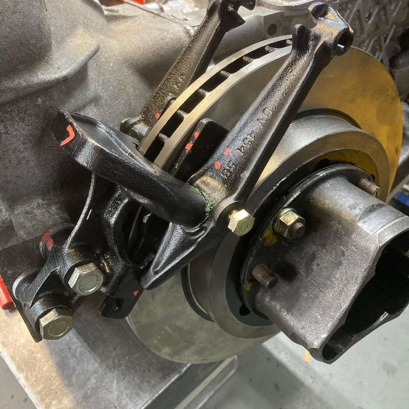

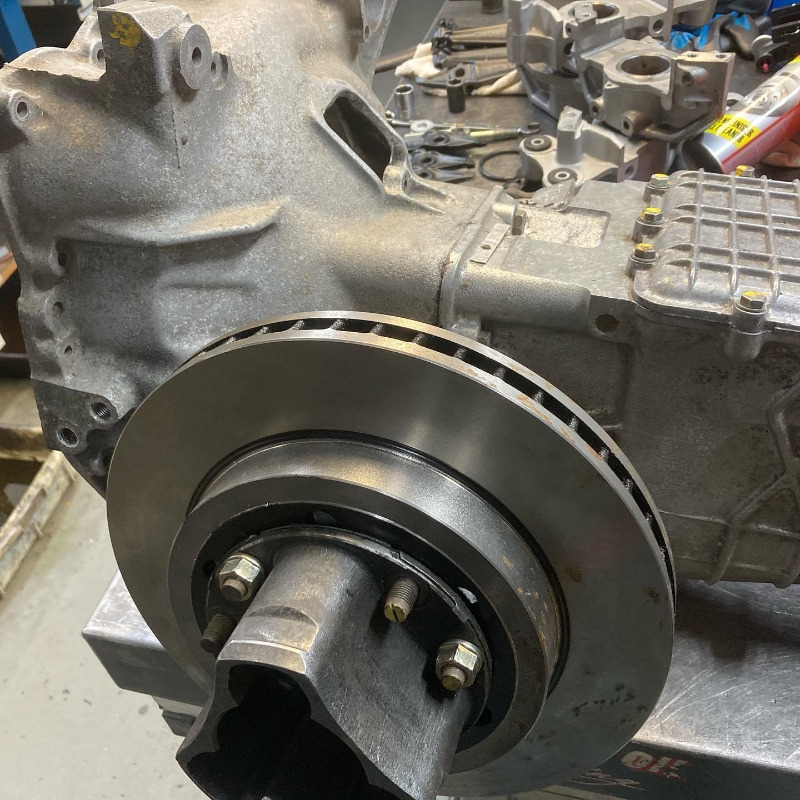

  • P.Biehl's Avatar
Re: Bremsscheiben vorn
16 Feb 2021 18:40
Obwohl ich es nur ungern zugebe: Merdecess Vito. Müssen aber umgearbeitet werden, von wegen die Löcher...
15 Feb 2021 11:07
Was sind das denn für Scheiben, aus welchem Fahrzeug stammen die? Axel?

[IMG
Alles geht und Platz ist auch. Ich bastele nur noch an der Handbremse rum. Wahrscheinlich die elektrische vom Tesla...
[IMG
Man darf halt das Zwischenstück nicht für die volle Bremsbelagdicke vorsehen, sonst wird es effektiv eng im Motorraum, aber 8mm kann man dazugeben. Dann muss man halt nachher etwas "eingefahrene" Beläge verwenden.
