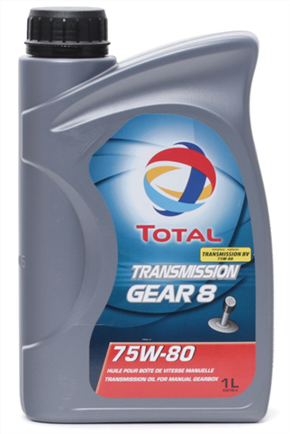

Getriebeöl Total 75W80 GL4+ - dünn wie Wasser
04 Nov 2020 16:20 - 04 Nov 2020 16:25
Hallo Gemeinde,
habe das Getriebeöl gewechselt und ich muss sagen, es gefällt mir nicht: es ist „dünn wie Wasser“.
Wir sollen ja eigentlich "Total 80 Hypoid" nehmen.
Da habe ich mir unter 75W-80 etwas anderes vorgestellt. Klar ist man heute auf Leichtlauf.
Hat jemand von Euch eine Meinung dazu?
Es handelt sich um Total Transmission Gear8 75W-80, API GL4+ (das „4 Plus“ besagt wohl: buntmetall-/synchronring-schonend wie API GL4, aber deren Kriterien übererfüllend). Ich habe es genommen, weil:
1) Citroen empfiehlt Total
2) „der Franzose“ empfiehlt speziell dieses Getriebeöl
Vielleicht bin ich ja einfach zu empfindlich. Aber die dünnflüssige Plörre macht mich fertig.

Total statements:
"Excellent fluidity at low temperature ensuring easy cold start and contributing to save energy. The gear shifts are easy at cold temperatures as well as high temperatures.
High Extreme-Pressure properties.
Excellent stability in service.
Excellent wear reducing properties, anticorrosion and antirust properties
Last edit: 04 Nov 2020 16:25 by Jochen SM-13.
