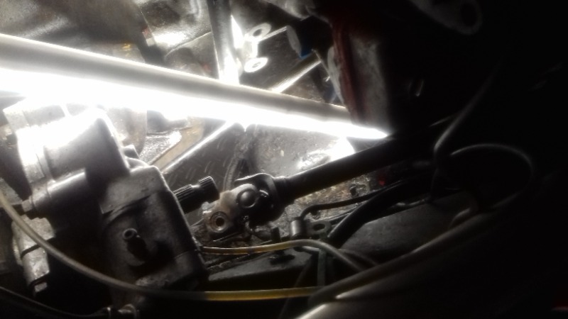

  • klaus schwaller's Avatar
  • Posts: 1487
Re: Motorbock / Motorlager öffnen, Gummi wechseln
17 Oct 2020 11:39
also links schaltzughalterung lösen,hd leitung zu kupplung,rechts wasserrohr.dann gehen die gut raus.für die rechte hinter dem krümmer versteckte schraube braucht man einen flachgekröpften ringschlüssel.man muß halt ohne ratsche arbeiten.
  • Jochen SM-13's Avatar Topic Author
  • Posts: 3361
15 Oct 2020 09:52
Genial - mit Originallast getestet!
Klaus, was hast Du oben alles weggebaut:
- "links das lenkgestänge vom boitier abschließen" hast Du ja schon gesagt
- Verbindungswelle auch?
- was noch?
Bin grad´ noch mit meinem Break zugange - Motorstützen dann später.
Grüsse, Jochen
  • Posts: 1487
14 Oct 2020 18:55
einstellung der motorstützen unter last

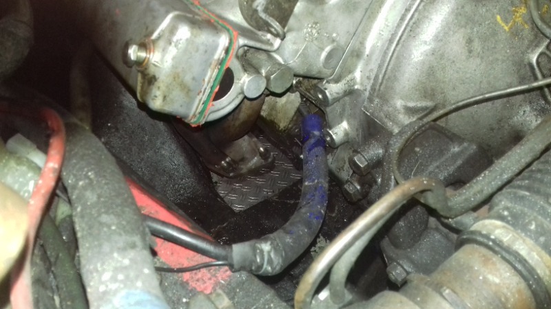

  • Posts: 1487
01 Oct 2020 21:38
Jochen SM-13 wrote: Moin Klaus,
wechselt Du die Motorböckchen / -stützen bei eingebautem Motor? Klappt das denn gut?
VG Jochen
P.S.: Zu den Gummis: hier gibt es gute und schlechte Qualitäten (hält nur für 3000km und ist dann durchgesackt), habe ich jetzt schon mehrfach gehört.
man muß links das lenkgestänge vom boitier abschließen.das geht gut auszubauen.rechts bin ich noch nicht soweit.hoffentlich muß der krümmer nicht weg.n Falk Lehmann, also guck´, dass Du die richtigen kaufst!
  • Posts: 1487
30 Sep 2020 22:02
bin gerade beim ausbau der motorstützen.die linke ist schon draußen.da sind 3 schöne originale schweißpunkte und auf der gegenseite die künstlerischen schweißpunkte , die ich zwischen 1980 und 90 irgendwann gestzt habe.mit einem elektrodenschweißgerät vom praktiker. man sieht also ,daß man die gummis auch durch biegen der glocke tauschen kann.damals wußte ich garnicht ,daß es auch obere gummis gibt,die man tauschen kann.werde ich jetzt nachholen.wenn man nur eine seite schweißen muß anstatt 2 warum nicht. es hat auf jeden fall jahrzehnte gehalten.je minimaler der eingriff ist , um so weniger schaden richtet man an. solltest du irgendwann ein,mal eine darmoperation benötigen , bist du auf jeden fall nach einer minimalinvasiven Op schneller fit und hast weniger schmerzen.aber wenn man häuser baut kommen einem solche gedanken nicht.gut , daß du nicht maschinenbauer geworden bist!!
  • Posts: 1487
30 Sep 2020 10:58
die rückseite muß wohl garnicht geöffnet werden -so sieht es auf den cithrothello bild aus. und bei der glocke reicht es eine seite zu öffnen und sie nach der anderen seite zu biegen .

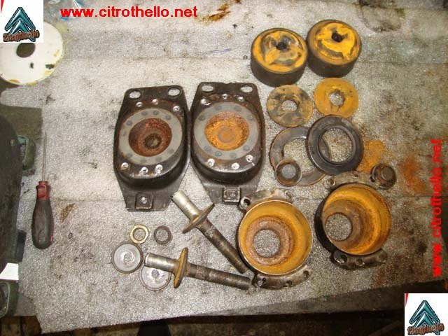

Ein Bild sagt mehr als tausend Worte:
Quelle: citrothello.net/blog/sm-ie-1974-bleue-de...teur/#photoBox-18602
@Andy: hat sich was mit Spezialistenpfusch...ist mit DIY sonst nicht machbar - und glaub mir, es funktioniert!

  • Posts: 12899
02 Jan 2020 16:55 - 03 Jan 2020 15:25
So machst Du das bitte nicht mit den SM- Lagern, das ist Spezialistenpfusch.
Was ich weiß, bohrt man die Lagerbleche auf- aber bitte nicht wie im Video mit einem HSS
Normalbohrer, sondern mit einem Schweißpunktfräser. Dann zerlegen und eigentlich ist da sonst
nix mehr fest. Geh halt vorher ein paarmal zu McFit, dann geht das alles leicht raus.
  • Posts: 3361
02 Jan 2020 16:45 - 02 Jan 2020 16:46
Ja, mir geht es um den Punkt "Entfernen des alten Kautschukblocks mit M16-Feingewinde-Bolzen" -
muss man den beim SM dazu vorher voneinander trennen? Oder einfach zusammen auspressen bzw. ´rauskloppen (mit Gewindeschutz)?
(in dem DS-Video hier bohren die ja zunächst scheinbar einen Schweisspunkt auf und schneiden später ein M6-Gewinde in den Bolzen?)
