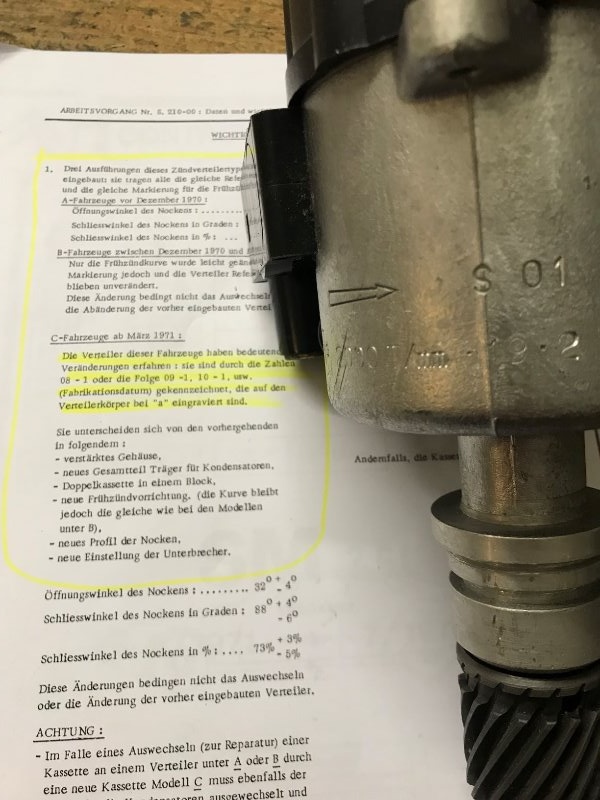

Ja, das stimmt, Til - so lese ich es auch.
(vor allem natürlich auch deshalb, weil ich es gerne so lesen WILL. Und nicht etwa diesen Verteiler in die Metallschrottkiste werfen möchte, das veraltete Ding...)

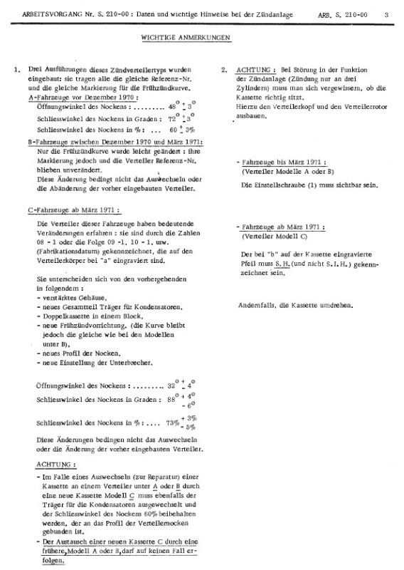

Re: Verschiedene Vergaser-Verteiler (kein Wortspiel)
04 Dec 2019 00:16
ich interpretiere "diese Aenderungen bedingen NICHT (meine Hervorhebung) das Auswechseln..." dahingehend, dass dieser Verteiler voll funktionstuechtig ist - Til

Hallo Forum,
ich fahre seit Jahren einen originalen Ersatz-Verteiler (als Notfall-Ersatz für meine Laubersheimer-Zündung) im Kofferraum spazieren. Der ist komplett mit Unterbrecherkassette, Kappe etc.
Jetzt finde ich zufällig im 581-1-Handbuch "Technische Daten, Einstellungen, Kontrollen", dass dieser Ersatz-Verteiler scheinbar aus einer frühen Serie ist, von "vor März 1971" stammt - denn ihm fehlen die eingeschlagenen Zahlenkombinationen 08-1, 09-1, 10-1, siehe beiliegendes Foto.
Und das für meinen 04/1972-SM.
Ich verstehe den Text so, dass man den Verteiler schon nutzen kann, vor allem als Notlösung: vorausgesetzt, alle Komponenten passen zu ihm.
Ist das jd. von Euch schon einmal begegnet? Viele Grüsse
