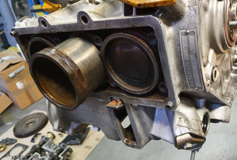

klaus schwaller wrote: meine zylinderschleiferei hat kein vertrauen in die vorgeschriebenen o ringe und klebt die buchsen fest ein. seit der letzten revision im sept. 2017 und 35000 km keine probleme. außerdem muß natürlich die höhe der buchsen exact sein.
Hallo Klaus,
Womit hat dein Motorenbauer die Buchsen eingeklebt. Wurde geklebt für einen festen Sitz, oder wurde mit einem Dichtungsmittel zwecks zusätzlicher Abdichtung geklebt?
Hab das Thema gegoogelt, dichten ist scheinbar eine gängige Methode. Immer wieder liest man von “Hylomar blue ein hitzefester Silikon.
Interessant war auch die Aussage von einem Motorenbauer den ich angeschrieben habe:
Es gibt drei verschiedenen Varianten :
1. Gegossene, ganze Zylinderblöcke, wo der Kolben im Block läuft.
Bei einer Reparatur mit Ausbüchsen muss die Büchse fest mit dem Block verbunden, also eingeschrumpft sein damit es wieder wie eine einziges Stück wird.
So ist die mechanische Funktion und die Wärmeableitung gewährleistet
2. Gegossenen, Zylinderblöcke, in welchen Laufbüchsen bei der Herstellung mit eingegossen werden, die fest mit dem Block verbunden sind, wie bei Punkt 1
3. Zylinderblöcke mit Hohlräumen, in welche Laufbüchsen eingeschoben werden. Diese Laufbüchsen werden vom Kühlwasser umspühlt.
Damit kein Wasser entweichen kann werden die Büchsen oben und unten in einem Sitz gehalten und mit O-Ringen abgedichtet
Damit die Büchse hält hat diese oben einen Bund welcher von der Zylinderkopfdichtung nach unten gegen den Block gepresst wird.
Somit ist ersichtlich, dass bei Kontruktion gemäss Punkt 1 und Punkt 2 eine Zylinderbüchse sich nicht bewegen darf.
Ist dies der Fall sollt man die Büchse ersetzen durch eine Neuanfertigung die genug "dick" ist damit sie in der Bohrung sauber fest sitzt.
Bei Bedarf können wir diese Arbeit für Sie gerne ausführen
Für eine Angebot müsste ich ein paar Fotos und Masse haben
- Nach zustellen der Masse, Fotos und dem Auszug aus dem WHB bekam ich folgende Antwort:
So wie es in Ihrer Anleitung beschrieben ist handelt es sich um den Fall 3.
Die Büchsen sind mit minimalem Anzug eingeschrumpft und werden von oben von der Zylinderkopfdichtung gegen den Motorblock gepresst
Die eine Büchse, wo es ein wenig Spiel hat und sie sich bewegt, könnte man durch eine neue Büchse ersetzen wenn diese ca, 0,02-0,04 mm grösser ist im Durchmesser ist.
Oder man beschichtet die Büchse galvanisch um den Durchmesser zu vergrössern. Diese Variante ist allerdings schwieriger und teurer als das Ersatzteil.
Bei Bedarf können wir auch eine Büchse nach Mass herstellen, haben wir schon öfters gemacht.
Grundsätzlich muss zuerst gemessen werden. Dazu muss der Motor ausgebaut und zerlegt werden
Auch für den Wechsel der Büchse muss der Motor zerlegt werden.
Gerne sind wir bereit den Motor zu zerlegen, auszumessen und die restlichen Teile zu kontrollieren.
Dann Können wir Ihnen ein Angebot für die Instandstellung des Motors erstellen
werde mal mit dem Block dort vorbei gehen.

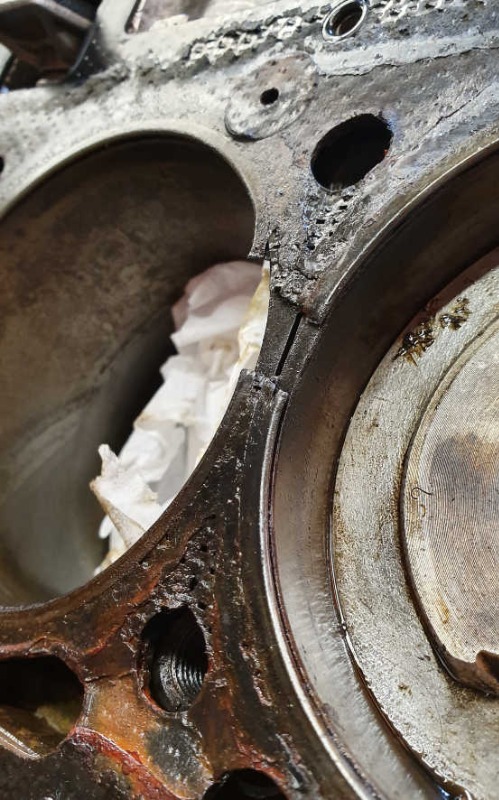

Die Laufbuchsen werden ja eingeschrumpft, müssen die fest wirklich sitzen für einen störungsfreien Betrieb?
Wir hatten vor ca. 2 jahren den Motor überholt und neue Laufbuchsen vom Franzclub einbauen lassen.
Diesen Sommer nach ca. 7500 km Laufleistung hatten wir einen defekt mit der ZK Dichtung. Hier fehlte ein relativ grosses Stück der Dichtung.
Wasser im Auslass der 1 Zylbank, die 2 Bank war trocken.
Der Kopf hatte im Bereich der Dichtung zur Laufbuchse hin eine Delle. So wurde vom Kopf 0,25mm abgetragen und geplant.
Nach dem zusammensetzen, kurzer Startversuch ohne Wasser (5 sec. max.)
Danach wasser aufgefüllt, und Startversuch. Der Motor sprang nicht mehr an, und die 2. Bank lief voll mit Wasser im Brennraum ?
Woher kommt das Wasser? Weshalb war da zuvor kein Wasser?
Die Zyl kopfdichtung und der Kopf der 2. Bank zeigen keinen Schaden.
Aber wir haben festgestellt, dass eine mittlere Buchse nicht fest sitzt, sie lässt sich mit Kraftaufwand verschieben.
Könnte das einen Einfluss haben? Die Buchsen sind ja mit einer Dichtung ausgestattet und werden vom Zylkopf in den Sitz gepresst. Kann da irgendwo Wasser durch?
Die Meinungen gehen über Kippbewegungen der Buchse bis hin zu “hot spot” keine Gewärleistung der Wärmeabführung.
Wie kann man das beheben? Sitz aufweiten und zusätzliche Buchse einschrumpfen und dann neu bearbeiten?
