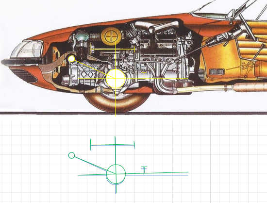

  • Josef
  • Josef's Avatar
  • Posts: 472
Re: Zwischenwelle Gummikupplung
14 Mar 2019 14:18
ja so ungefähr
hab mal überschlagsweise optisch gerechnet
wenn der Motor 1mm aus den Böcken gehoben wird, verkürzt das die Zwischenwelle um 0.16mm oder die Gummikupplung muss soviel aufnehmen.
bei 10mm sind es 1.6mm
was wir nicht wissen, um wieviel hebt und senkt sich der Motor.
  • P.Biehl's Avatar
14 Mar 2019 13:23
Josef wrote: Theoretisch: Beschleunigen drückt den Motor in die Gummiböcke, Bremsen hebt den Motor aus den Gummiböcken.
Im Prinzip die gleiche Bewegung, die das Ganze Auto ja auch macht: Beim Bremsen vorne runter und hinten hoch, beim Beschleunigen umgekehrt. Nur daß der Motor auf seinen Gummiblöcken wesentlich weicher gelagert ist, als das Getiebe vorne an der runden Strebe.
  • Josef
  • Josef's Avatar
  • Posts: 472
14 Mar 2019 12:20 - 14 Mar 2019 12:25
ja an die Motorbewegung um die Querachse mag ich auch nicht so glauben, eher um die Längsachse. Der Motor verdeht sich beim Gasgeben um die Längsachse, Kurbelwelle.
CX quer eingebaut hat eine starke vor und Rückbewegung, da sitzt der Motor auch auf der Antriebs Querachse und braucht deshalb auch ein Auspuff Flexrohr.das die Bewegung aufnimmt.
DS hat auch ein Flexrohr , aber weil es eher auf Torsion beansprucht wird.
(so nebenbei das Wellrohr von CX Flexrohr nimmt biege und längsbewegungen auf. bei der DS gibts Torsion die das Wellrohr nicht aufnehmen kann und schneller bricht. Das Flexrohr bei der DS muss aus Abgasschlauch gemacht werden, das nimmt biege- längs- und drehbewegungen auf.)
Der SM, doch einiges stärker , hat weder noch. wenn wir da so starke Bewegungen hätten, müssten wir doch auch mehr Pflegearbeiten am Auspuffsystem haben.
montiere doch wer mal eine Gopro im Motorraum . würde mich jetzt wirklich interessieren.
