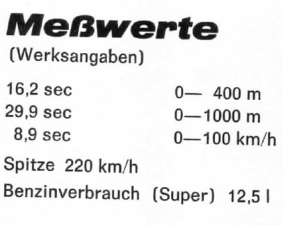

Die 12,5 krieg ich aber im Automatic Vergaser Sm kaum durch.

wenn die werksangaben beim versager schon 12,5 liter sind , sagt das für die praxis schon alles.

Autorevue Test 1971
mpg.webix.co.uk/
So ist es einfacher !
