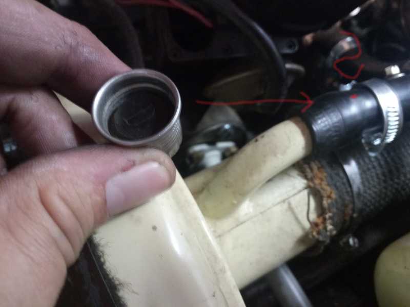

Hallo
Sehe ich das recht, der Schlauch war mit dem Deckel komplett verschlossen? Da hat wohl jemand einen steckengebliebenen Zusatzluftschieber kaschieren wollen. Das ist das Aluteil am Zylinderkopf hinter dem Fragezeichen auf dem ersten Bild.
Je nach dem in welcher Stellung der Zusatzluftschieber festsitzt, kann es Startschwierigkeiten oder eben zu hoher Leerlauf geben.
Ist aber keine grosse Sache, einfach zu tauschen.
Viel Spass mit dem Auto!

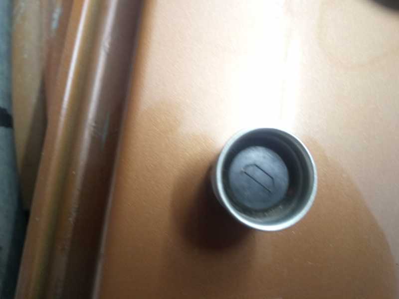

Prima Danke... Das mit den 2000 U/Min im Leerlauf hat sich auch geklärt... rechte Drosselkllappe hängt etwas... jetzt läuft er sauber...
Grüsse Ralph

Hat ein "Spezialist" dort abgelegt, als er was an der Klimaanlage gemacht hat. Ist ein Stopfen für neu gelieferte Klimaanlagenkomponenten.
Wenn der drin ist, verringert der den Luftquerschnitt. Daher musst Du halt jetzt alles Relevante wieder einstellen. Mindestens die Leerlaufdrehzahl oben an der großen Schlitzschraubemit Kontermutter.

Stöpsel im Ansaugschlauch zur Luftfiltertonne?
22 Jun 2018 15:44
Im Ansaugschlach von der Unterdruckdose zu dieser Luftfiltertonne (wie heissen die Dinger eigentlich) habe ich einen Stöpsel gefunden der da m.E. nicht hingehört. (siehe Bild) Mit diesem Stöpsel läuft die Kiste grottenschlecht, geht fast aus im Leerlauf und stinkt nach unverbranntem Sprit. Nach Ausbau dieses Stöpsels läuft der Motor absolut sauber allerdings mit 2000 U/min...
Gibts irgendeinen sinnvollen Grund warum das Ding da drin war?
Achja, 1974er IE....und ich hab den erst seit gestern :-)...endlich :D
Grüsse Ralph
