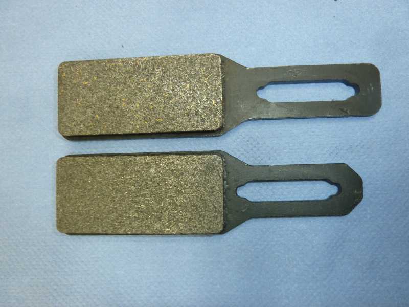

So, hier das Endergebnis:
DS-Handbremsbeläge (oben) sind länger und der Abstand zwischen dem Langloch und dem eigentlichen Belag ist unterschiedlich.
Dazu kommt noch das abgeschrägte Ende, das aber der Funktion keinen Abbruch täte.
Fazit: DS-Handbremsbeläge passen wirklich nicht...

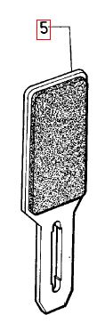

P.Biehl wrote: Nur die Handbremsbeläge unterscheiden sich von jenen der DS. Der Rest ist identisch!
Danke für die Rückmeldung!
Wie sicher bist Du Dir denn da?
(Im jeweiligen ET-Teilebuch werden beide mit "Ferodo 583" bezeichnet...links DS, rechts SM)
Egal, ich hab bereits DS-Beläge geordert und werde berichten B)
Am WE gehts los...
Gruß Andreas
