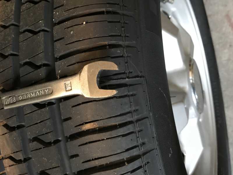

14er Schlüssel zurecht geschliffen und gebogen

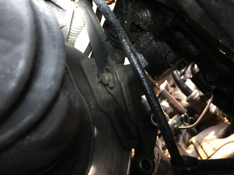

man kann auch das gehäuse der lenkungszwangsrückstellung ( boitier de rappel asservi) demontieren - da hat man genug platz für die handbremse . ist weniger arbeit als die lenkung auszubauen.

Auf der Fahrerseite habe ich beim Wäxl von unten einen Arm des Handbremssattels (ich glaube den Inneren), von seiner Achse genommen und dann war spiel genug den Sattel so hoch zu ziehen damit die neuen Beläge reinpassen. Ist halt etwas Gefummel hinterher den Splint da wieder rein zu bekommen. Geht aber alles besser als den ganzen anderen Mist rundum auszubauen. Die Federn oben kann mat mit Kabelbindern zusammenhalten, dann ist kaum Spannung auf den Bremszangen.

Eine 14er Maul gekürzt und abgeflacht hatte ich schon für die Beifahrerseite.
Auf der Fahrerseite habe ich den Sattel nicht über die Bremsscheiben bekommen. Jedenfalls nicht ohne die Lenkung oder die Bremsscheibe zu lösen.

Ja, aber Ostersonntag ist es einfacher, nen ollen 14 von Vaddern flachzuflexen :-), als auf DHL zu warten...

Carsten wrote: Kauf schonmal nen 14er, und schleif ihn dünn, und winkel ihn leicht an.
Sowas geht auch!

Dafür gibt es ein schönes Werkstatt- Handbuch, da steht das alles drin. Lenkung Ausbau ist nicht.
Es geht von oben her.

Hallo liebe SM Gemeinde,
Ich habe heute vergeblich versucht die Beläge der Handbremse auf der Fahrer zu wechseln.
Gibt es eine Möglichkeit ohne die Lenkung zu demontieren oder die Bremsscheibe zu demontieren?
Würde es etwas nützen, wenn ich den äußeren Hebel der Handbremse von der Steckachse nehme? An den inneren Hebel würde ich, glaube ich, nicht kommen.
Danke für eure Tipps und frohe Ostern.
