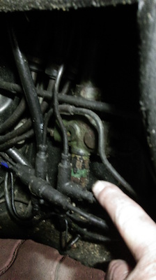

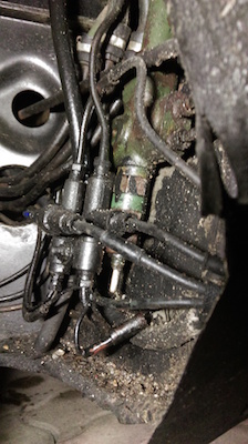

Re: Nächstes SM "Rätsel":
22 Sep 2016 20:50 - 22 Sep 2016 21:07
Das ist das LHM Sicherheitsventil mit druck warnlichtschalter ;)
Teilenummer 5412528
citrotech.nl/shop/product/veiligheidsven...met-manocontact-lhm/
22 Sep 2016 20:16 - 22 Sep 2016 20:17
wer weiß wie dieses Teil heißt, welchen Zweck es erfüllt, kennt vielleicht sogar die Teilenummer und weiß wo eman es bekommen kann?
