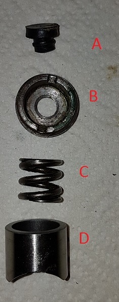

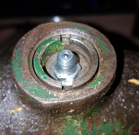

@ Andreas
Nein, kein Prototyp. Kennbuchstabe brauche ich nicht zu gucken. Sehe ich auch so.
Schau bei Dir mal nach. Fällt beim flüchtigen Hinsehen nicht auf.
Nach Entfernung der Feder und des Kolbens kannst du einen Blick auf die obere Hälfte der Zahnstange werfen.
Dann wieder den Schraubstopfen mit Schmiernippel rein.

Off Topic
Wahrscheinlich ist dem ein o. anderen das Verfahren bekannt daher nichts desto trotz wollte ich meinen
vermeintlichen Erkenntnisgewinn hier mal teilen. ´habe mich immer schon gefragt wofür der kleine Gummipfropfen (A)
oben in der Verschraubung des Zahnstangenstößels gut sein soll...

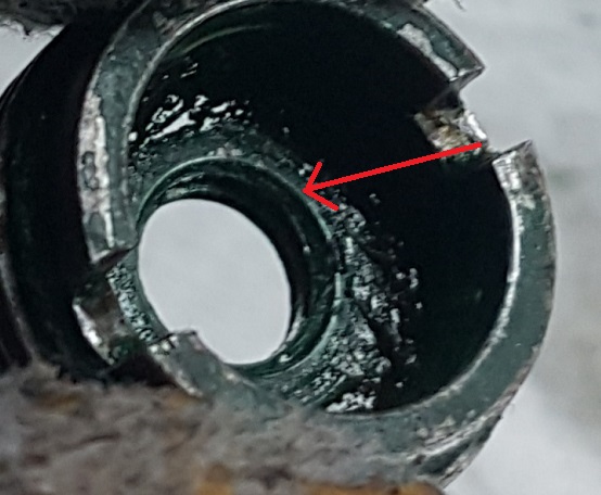

Da ich gerade Lenkung Nr.3 revidiere und seit ca. einem 3/4 Jahr mit 1.0 Dioptrien arbeiten muß viel mir auf, daß in der
Bohrung ein M8 Gewinde eingeschnitten wurde.
Da viel es mir wie Schuppen aus den Haaren wofür das gut sein soll.
Lenkung abschmieren!
Prozedere:
- Deckel ( B ) des Zahnstangenstößels abschrauben
- Feder ( C ) und Kolben ( D ) rausfriemeln
- Deckel ( B ) mit M8 Schmiernippel wieder rein und ein paar kräftige Hübe Fett reinpressen.
Das Fett sucht sich seinen Weg links + rechts an der Zahnstange vorbei ins Ritzel.
Fertig.
Last edit: 06 Feb 2019 19:36 by KR-GE-70H.

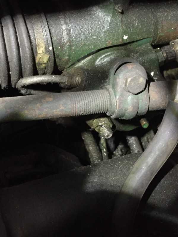

Andy wrote: Die 12 muss aber da sein, am Stutzen der Deckelplatte. Der MUSS da sein! Sonst gibt es keinen Rücklauf. Der Stutzen steht meist an der Traverse vor dem Lenkkopf an und behindert den Justierweg der Lenkung. Oder Deine Lenkung ist so verdreht montiert, dass der sonstwo ist. Muss in Fahrtrichtung nach vorne sein der Stutzen.
Hab ihn gefunden. :pinch:
Hat sich ziemlich versteckt, da er ja vom Nippel runtergegangen und irgendwo runtergerutscht ist. :S
  • Posts: 12899
Re: Hydraulikölverlust bei Lenkung
25 May 2016 17:14

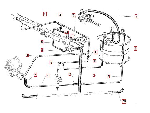

Danke für den Plan Chris.
Nur ist das bei mir irgendwie anders angeschlossen. Bei 14 is bei mir ein T-Stück, die 10er Anschlüsse sind gleich, jedoch geht die Verbindung die in das nächste T-Stück münden sollte, da rein wo Andreas mir den Tipp gegeben hat mit dem Abschneiden.
Ich hab die 12er Leitung also noch immer nicht gefunden. :dry:

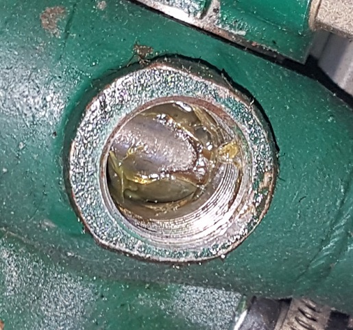

  • Posts: 12899
25 May 2016 14:47
No ebbs:
Wenn die Lenkung sifft: Meist ist das die kleine Rilsan- Rücklaufleitung, die mit einer Hydraulikschraube in den Lenkkopf unten eingeschraubt ist. Da Rilsan Plaste ist, und die Schraube meist sehr festgeknallt ist, drückt der Dichtgummi das Rilsanröhrchen zusammen bis es auf NULL eingeschnürt ist. Und bei NULL Loch läuft auch kein Leckage- LHM durch, das staut sich daher im Lenkkopf, und da saut es raus. Wenn Du daher die Rilsanleitung einfach 10mm abschneidest in der Verschraubung und wieder einbaust, oder ein neues Röhrchen montierst, sollte die Lemkung dort nimmer grün versifft sein wie unser Land.
  • Chris Schneider
  • Chris Schneider's Avatar
  • Posts: 786
25 May 2016 14:38 - 25 May 2016 14:40
Mit Nehmerzylinder meinst Du sicher den Nehmerzylinder der Kupplung? Da geht ein Schlauch nach unten ins Freie, und zwar so, dass es nicht auf die Bremse suppt.
Im Lenkungsrücklauf gibt es genaugenommen zwei T-Stücke, die direkt ineinander gehen. (Pos 14) Daran schliessen 6 & 12 an.
Gruss
Last edit: 25 May 2016 14:40 by Chris Schneider.

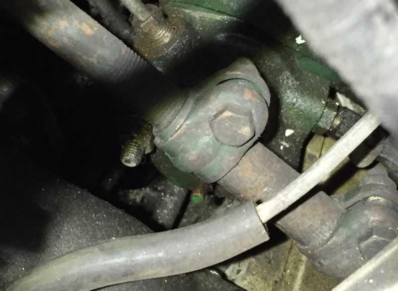

  • Posts: 12899
24 May 2016 21:45
Vor Allem ist da ja alles alt und schmoddrig. Schaut nach 1x Ausräumen aus, sonst hast Du immer wieder Ärger.
24 May 2016 14:56
brauche wieder mal eure Hilfe. Habe nun hydraulikmäßig alles dicht gemacht. Und jetzt ist mir nach ein paar km fahren aufgefallen, das doch nicht alles dicht ist.
Und zwar kommt bei der Lenkung bei einem 'Nippel' (wo anscheinend kein Schlauch rauf gehört) LHM raus.
Habe mal 3 Fotos angehängt.
Ich hoffe mir kann wer weiterhelfen.
