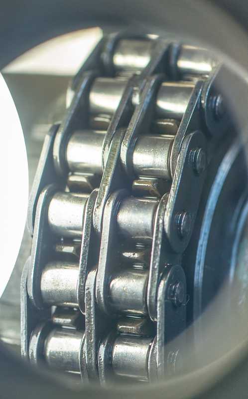

Re: Video sekundäre Steuerketten
31 Dec 2014 14:52
uff. freut mich :-)

31 Dec 2014 14:46
Schaut gut aus. Bei 10 Jahren auch nicht das Problem, da vermutlich noch IWIS.

Andy wrote: Wenn das neue Ketten sind- schau wie gesagt ganz genau hin, dass das nicht welche sind mit feinen Ausbrüchen an den Walzen. Gibt es manchmal, drum bitte gucken, Junge!
Also, angeblich sind alle Ketten 10 Jahre und 8000km alt. Hier ein Detailfoto. Bitte um die geschätzten... Einschätzungen ;-)
  • Posts: 12899
30 Dec 2014 20:56
