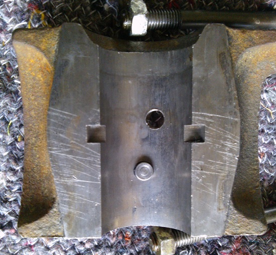

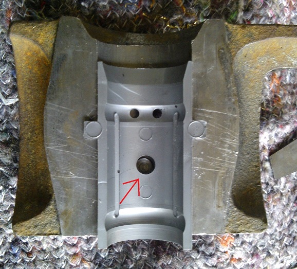

Die DS Lagerschalen sind leider nicht zu 100% kompatibel. Das Auge in der Mitte muß um ca. 1,5mm nach außen
erweitert werde. (Dremel) Dann klappt´s auch mit der Passform.....

Frage zu den Stabi Nylonlagerschalen Part No. 5.406.735
Sind die DS-SM kompatibel?

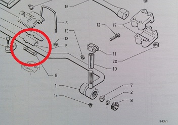

an meiner Vorderachse zeigen zwei der vier Koppelstangengelenke zwischen oberem Tragarm und Stabilisator deutlich vertikales Spiel (so ca. 1mm), wenn man den Achsschenkel bewegt.
Es geht um das Gelenk bei [1] im folgenden Bild aus dem Teilekatalog, Seite 3-435/1:
Von außen hatte ich die Gelenke schon offen, weil ich auf eine fehlende/lahme Feder [2] tippte - aber das zugängliche Innenleben schien mir gut gefettet, vollständig und iO. Der von außen mögliche Zerlegungsgrad endet wohl bei der befederten Kugelpfannenscheibe [7], es lottert aber auch nach gefühlvollem Anknallen der Schraube [8] auf Block immer noch, d.h. ich vermute, dass das Gelenk an der inneren Halbkugel bzw. der zugehörigen Kugelpfanne verschlissen ist. Dahin fand ich noch keinen Zugang, weil imho der Kugelbolzen mit dem Stabi verpresst ist, und weil ich die Einstellung der Koppelstangen vorerst nicht anfassen will.
Kennt ihr das? Wie sanieren? Im WHB fand ich nix...
