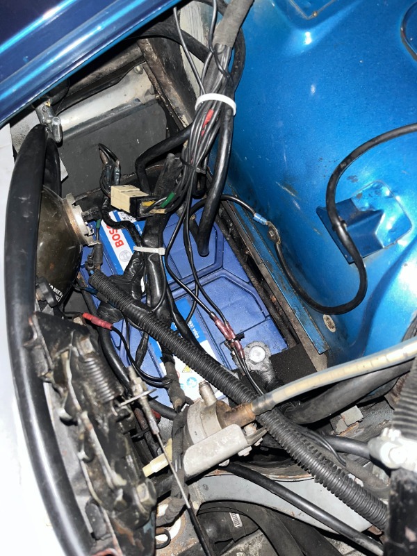

Zur Batterieentladung:
ich würde zum Testen erst einmal die Batterie am -Pol ganz abklemmen und dann nach den 3 Wochen schauen ob sich die Batterie dann auch entladen hat. Vielleicht hat sie ja eine Macke. Wenn dann die Leistung aber voll da ist muß in der Verkabelung um den Schalter geforscht werden. Auf den Fotos ist nichts erkennbar.

..kann man bei dem ganzen Gekabel nicht richtig erkennen, das sieht so aus als ob da ein dickes Kabel zum/ vom Hauptschalter kommt. Von der Unordnung der Kabel her würde ich erstmal prüfen
-ob da der Pol der Batterie ausreichend isoliert ist, oder da möglicherweise irgendein Kabel drankommt, welches wieder einen Stromfluss herstellt (Fällt bei Masse nicht so auf)
- ob vielleicht noch für irgendeinen Verbraucher (ZB Uhr oder Radio) bewusst ein separater Anschluss gelegt wurde und der Schalter nur als Diebstahlsicherung gedacht ist.
-beim Schalter selbst keine ausreichende Trennung erfolgt (...merkt man bei Massetrennung auch nicht so richtig, beim Pluspol funkts!)
Viel Erfolg

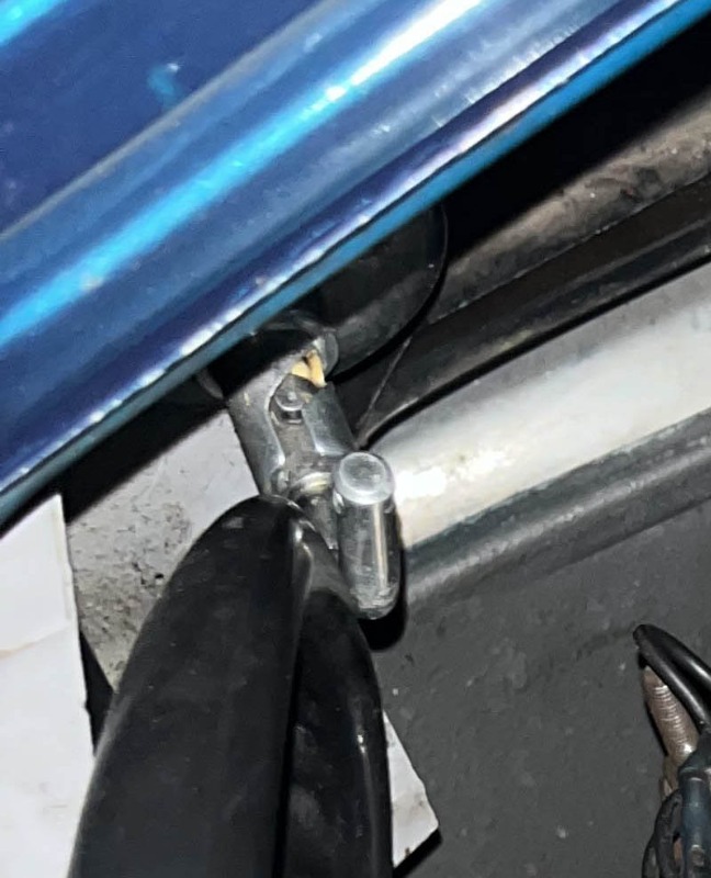

Hallo Jochen,
ja, 1975 sind nicht mehr viele zugelassen worden. Erstzulassung ist bei mir Januar 1975, der Fahrgestellnummer nach ist er aber von 6/73 oder 7/73. Vert des Tropiques mit braunem Leder. Die Lackierung ist von 1985, original war Bleu de Bregancon. Manche kennen das Fahrzeug auch, es ist der SM mit Costa Cordalis als Erstbesitzer.
Vielen Dank für Deinen Tipp. Mein "Hauptschalter" sollte ja gerade alles trennen. Anbei noch einmal ein Detailfoto. Licht geht aus, Uhr bleibt stehen, Radio ist abgeklemmt. Ich werde es mal mit Deinem Unterbrecher versuchen, mir ist es ein Rätsel wieso sich die Batterie entlädt.

Schwer zu sagen, wie dieser "Hauptschalter" verkabelt ist, aber am sichersten ist es vermutlich, wenn Du am Minuspol / Masse einen für 10€ im Netz unter "Trenner Unterbrecher Polklemme" etc. erhältlichen Drehknebel anbringst. Der unterbricht ganz sicher alles mit einem Handgelenks-Dreh und bei Dir ist für die Montage ja auch genügend Platz.
Schön wäre natürlich auch, den Verbraucher zu finden, der Dir die Batterie entlädt, wenn auch 3-4 Wochen nicht so katastrophal kurz sind, als dass sich irgendwo die Leitungen erwärmten. Vermutlich ein Radio? Oder Uhr oder Thermometer oder was?

Hallo in die Runde,
bei meinem 75er SM i.e. entlädt sich die im März erneuerte Bosch S4 E027 70A/h - 630A Batterie nach 3-4 Wochen Standzeit, obwohl ich den Hauptschalter (in der oberen linken Bildecke) jedes Mal umlege wenn ich den Wagen in die Garage stelle. Können da irgendwelche Verbraucher auf anderem Wege als über den Hauptschalter die Batterie entladen?
Ich bin sehr dankbar für Tipps.
