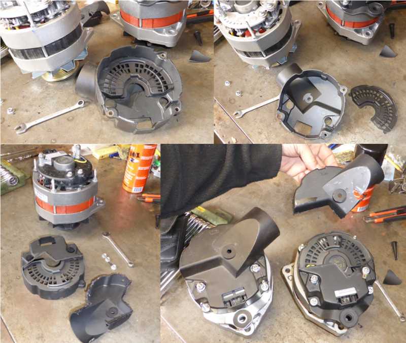

Nachtrag Ersatztyp Lichtmaschine 105A
19 May 2017 12:55
Ich habe mir auch so eine Lichtmaschine für 130.- ohne Austauschteil bei ATP erworben. Leider ist bei der Lieferung die Abdeckung gebrochen. Im Wiki wird empfohlen, der Optik wegen eine andere Abdeckung zu montieren, aber die gibts immer nur zusammen mit einer Lichtmaschine.
Nach genauem betrachten der Abdeckung hab ich festgestellt, dass diese aus 2 Teilen besteht. Nach sorgfällitem Wegschneiden des Luftsammlers kommt dann eine andere Optik zum Vorschein,
Sieht zwar mmer noch nicht original aus, aber wesentlich besser als vorher.
