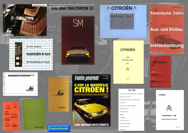

Um dich noch mehr zur motivieren hier der Screenshot vom Hauptmenü:
Part of the message is hidden for the guests. Please log in or register to see it.

Hallo Michael,
bist du nicht Mitglied im SM-Club?
Wenn nicht = schlecht. Allein die Ersatzteilversorgung ist den Clubbeitrag wert.
Falls doch, bekommst du alle Informationen zum SM auf einer CD.
Inkl. aller Werkstattanleitungen und Betriebsanleitungen (egal ob IE o. Vergaser).
Ohne Werkstattbücher z.B. machst du dir das Leben mit deinem SM nur unnötig schwer.
