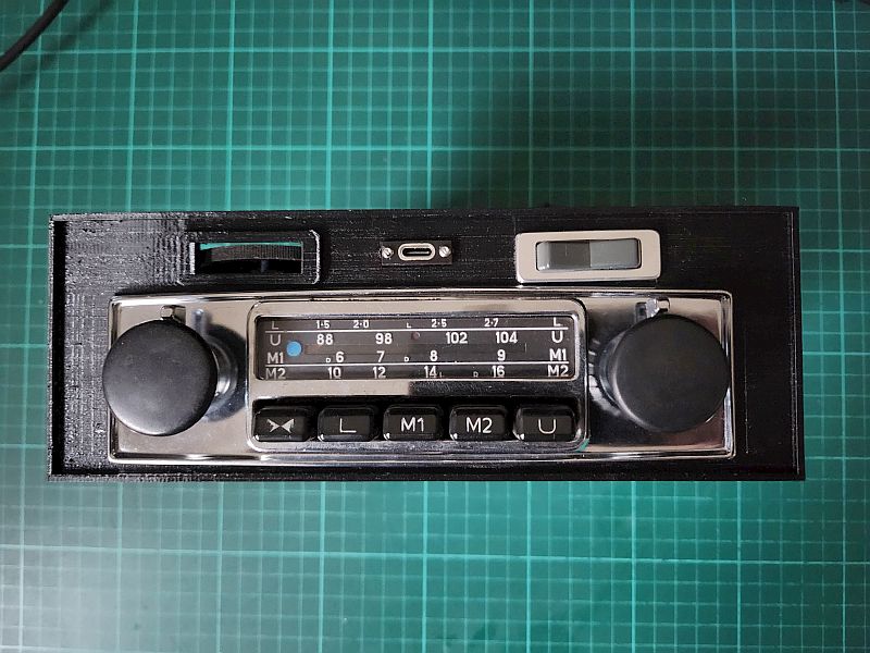

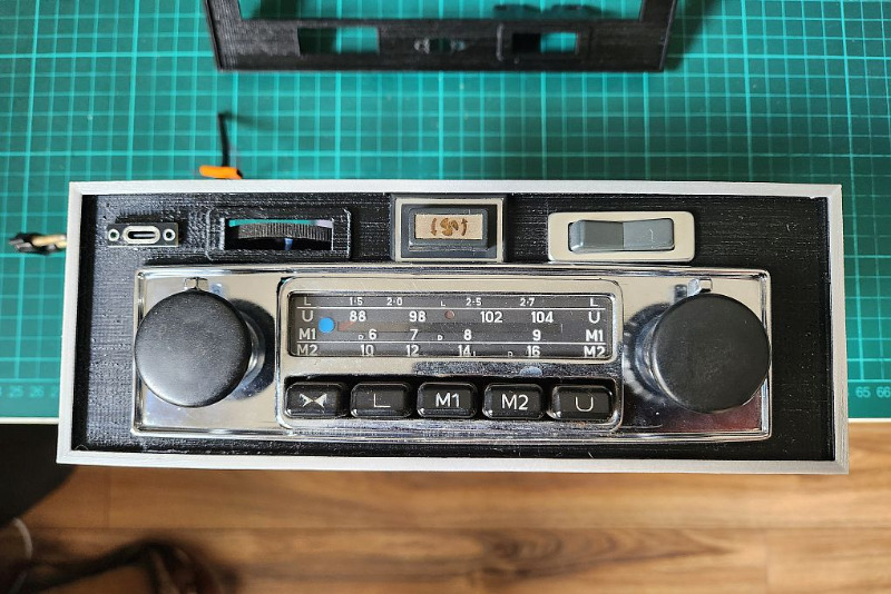

Etwas aufgeräumter:

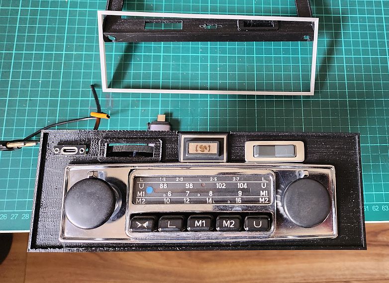

schaut a weng unaufgeräumt aus mit den unetrschiedlichen Komponenten.Geht der USB nicht nach hinten an der Seite zu machen und der Ventilatorschalter neben den Zusatzinstrumenten? undd as Radio ohne Extrablende? Original schauen nur die Knöpfe und die Skala aus der Blende heraus.

hier nun Prototyp 2 incl. USB-C Anschluß sowie Schalter für was auch immer. Einmal mit und einmal ohne Rahmen:
Grüße Ulli

Rand: oer per Tampondruck an fertiger Blende.

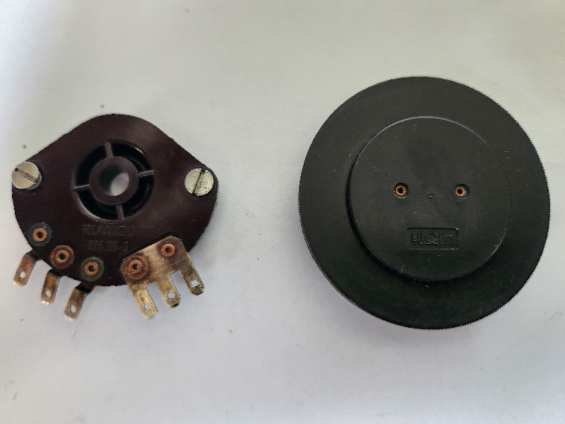

Poti: das muss ein komisches Sodnerpoti sein, da es ja vorne-hinten regelt. Habe mir das noch nie angeschaut. Leider kein ausgebautes verfügbar. Würde erst bei Conrad suchen.

Re: Radioblende
17 May 2024 13:17
Silberner Rand ist mit zweifarbigen 3-D Druck möglich.

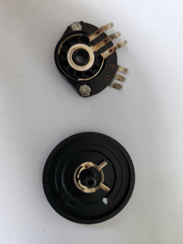

Poti:
Bin schon auf der Suche nach alten Beständen bzw. passendem Ersatz.
Antwort von RUWIDO:
Diese Potentiometer wurden von RUF Elektrotechnische Spezialfabrik, 85635 Höhenkirchen-Siegertsbrunn vor mehr als 25 Jahren gefertigt (wir gehörten damals
zu dieser Firmengruppe und haben nach einem Management Buyout unseren Namen behalten). RUF existiert nicht mehr. Vielleicht versuchen Sie es mal bei BOURNS ( www.bourns.com ), die einen Teil dieser Fertigung von damals übernommen hat.
Bin für Ideen immer dankbar. Änderungen wären kein Problem.

Technsiche Frage dazu: Wie kann man den Rand silbern machen? Farbe, oder geht das auch im 3D Druck?
Die Halterungen für das Poti- Rad- hast Du das Poti wo gefunden? Oder nimmt man da ein heuiges Poti und Du druckst das passend geriffelte Fader- Rad? Ggf dann die Aufnahme and er Blende nochmal ändern?
Die Edison- Blende hat dochd er Josef aus CH gemacht aus Edelstahl poliert. Und die Alubleche Armaturenbrett. Und den Schaltknopf aus Edelstahl.....

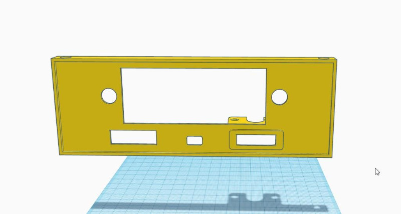

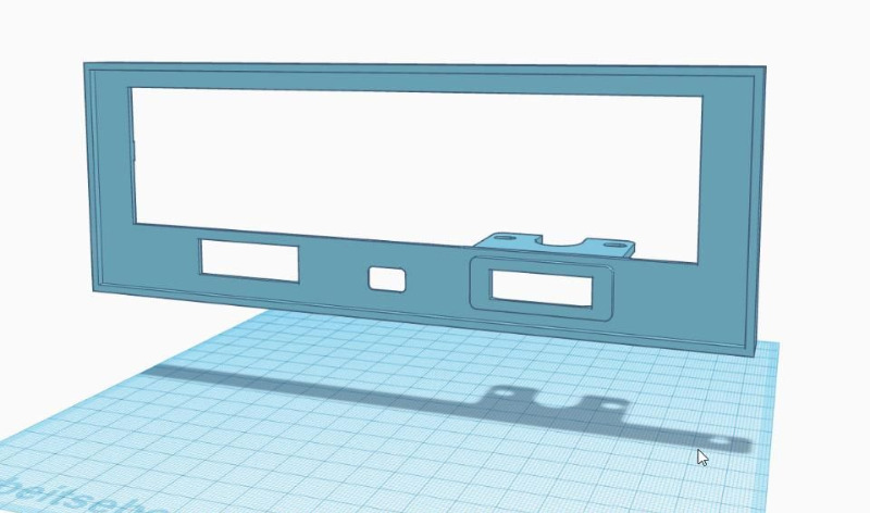

Radioblende
16 May 2024 18:00 - 16 May 2024 18:02
da es anscheinend keine guten originalen Radioblenden zu erwerben gab habe ich einen Nachbau mit USB-C Anschlußbuchse erstellt. Es können auch je nach Radiotyp 2 USB-C Anschlußbuchsen oder/und der so geliebte Schalter für die Klimalüfter verbaut werden. Hier der Prototyp für Blaupunkt oder ähnliche Radio mit USB-C.
Hier die Blende für das Continental Edison . Farbe wie original oder aus Alu gefertigt. Muss ich mir noch überlegen wie es werden soll.
