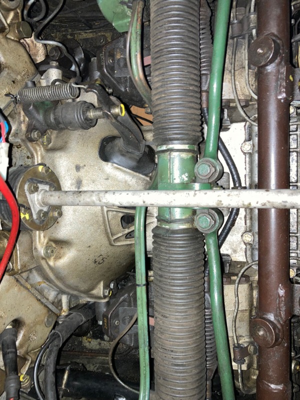

Das Foto sagt nix!!! Ich will das eingebaut sehen.

DS / SM   [attachment=2749]
