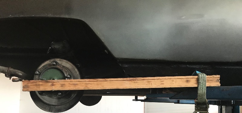

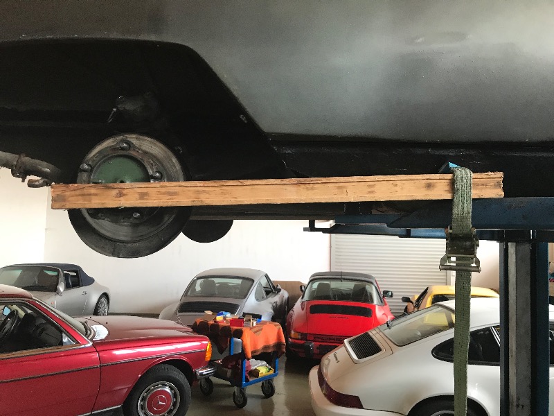

Um die Mutter aufzubekommen habe ich auch die Radnabe mithilfe der Bolzen und einem Holzvierkant an der Hebebühne verkeilt.

Re: Neu hier und gleich das Erste Problem
20 Aug. 2020 18:34 - 20 Aug. 2020 18:36
Ich habe einen Riemenscheibe Abzieher verwendet ;)

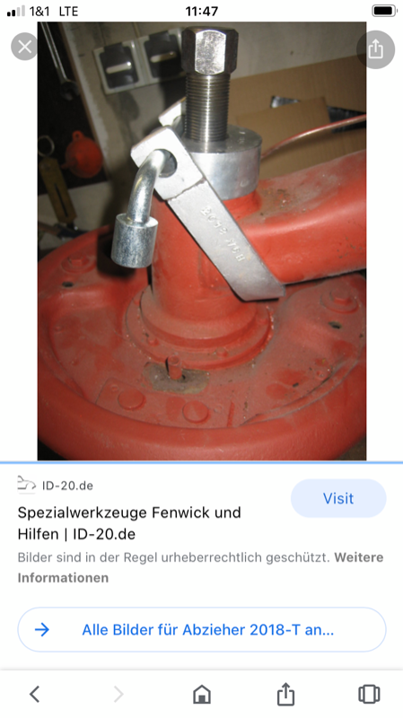

Vielen Dank für die Ratschläge. Fakt ist jedoch, dass die linke Bremsscheibe total riffig ist. Anscheinend mal zu heiss geworden. Vorne ist alles Neu.
Da die Bremsscheiben von Haus aus schon dünn sind, meine haben 4,8mm, sehe ich diese auch wie im Werkstattbuch beschrieben als tauschenswert an. Gerne würde ich mit dem Fäustel auf die Scheibe hauen aber bei mir sind noch die Kapsel-Bleche verbaut.
Mit Dorn und Hammer habe ich schon probiert...leider rührt sich da nichts.
Gerne würde ich den Ausdrücker verwenden da die Radlager alle noch ok sind und ohne Spiel laufen und ordentlich mit Fett versorgt waren.
Vielleicht muss ich mir einen Ausdrücker wie auf den Bilden zusammen basteln. Ich habe auch Verständnis wenn der eine oder andere bei der Ausleihe schlechte Erfahrungen gemacht hat.

Aber früher habe ich die Achsen rausbekommen mit 5kg Fäustel und einem 25er Rundmessingstab als Zwischenklöppel. Dann geht es ja weiter, Du benötigst mehrere Abzieher für die Algerringe. Großer Abzihersatz von Kukko ist dafür ganz cool. Oder eine Traktorenwerkstatt, die können das auch.
