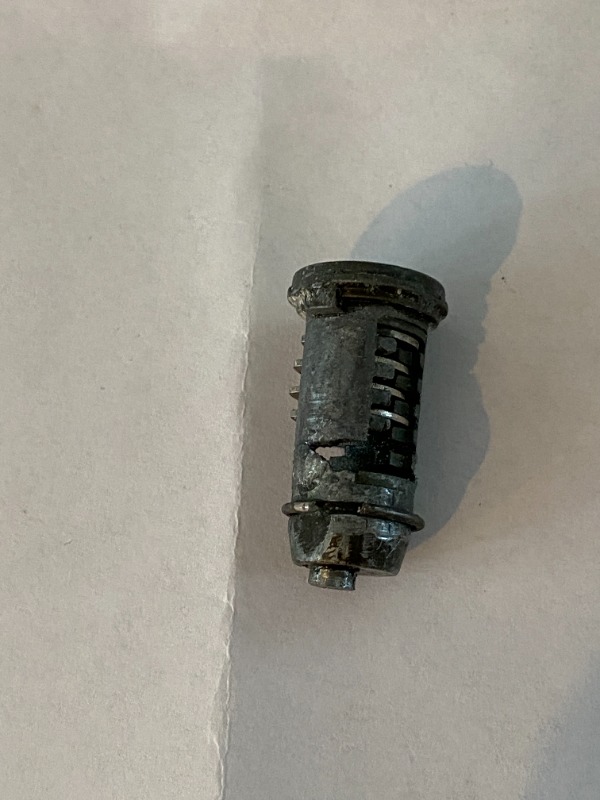

Ich glaube nicht das die Schließzylinder passen werden.
Die Originalen haben hinter den Verriegelungsblechen , die vom Schlüssel in Position gebracht werden, ein gefedertes Blech welches beim eindrücken in den Griff in eine Nut springt. Damit ist der Zylinder gesichert. Zum ausbauen mus man vom inneren Türgriff her in einem Schlitz dieses gefederte Blech herunterdrücken.
Der Zylinder auf dem Bild sieht irgendwie gebastelt aus
Jürgen
Jürgen

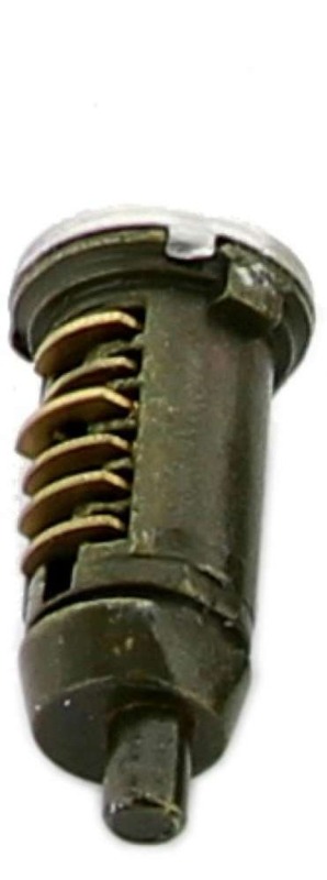

ich habe mir bei Franzosen einen Satz Schließzylinder gekauft - die sind zumindest vom Aussehen und vom Durchmesser ident.
Einzig der Federring fehlt bei den neuen - aber die Nut ist da, und mein alter Ring sollte passen.
Es schaut nur aus als ob der Verriegelungszapfen länger wäre, aber dafür wurden Feilen erfunden
Unklar ist mir nur, wie hält der Zylinder im Türgriff ? Rastet beim Reinschieben der Federring ein ??? Keine Ahnung

Re: Schließzylinder
03 Feb. 2025 08:02
man kann die Schließzylinder der späteren Modelle verwenden, sie müssen nur ein wenig modifiziert werden.
Das geht recht einfach. Die Feder vom Schließzylinder entsorgen, dann den Rand rundum abbrechen ( geht recht sauber) und nun den flachen Zapfen exzentrisch rund feilen oder mit einem Dremel schleifen . Dazu den alten Schließzylinder als Muster verwenden.
Der Schließzylinder vom Kofferraum passt ohne Bearbeitung.
Viele Grüße, Jürgen
Viele Grüße, Jürgen

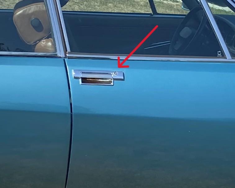

Schließzylinder
02 Feb. 2025 16:37
kann mir jemand mit einem Schließzylinder für die rechte Tür aushelfen ?
Es ist der Zylinder der im Türgriff eingebaut ist. (siehe Bild)
Natürlich mit Schlüssel
Im Club habe ich leider nichts gefunden.
Danke für Eure Hilfe
Wolfgang
