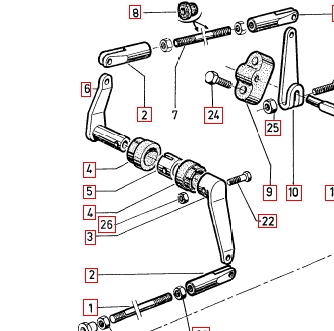

  • Beiträge: 12975
Re: Einstellung Höhenkorrektor
03 Nov. 2021 21:04 - 03 Nov. 2021 21:17
Echtjetzt?
Messing ist aber nix gut dafür, das klappert ja. Wie willst Du das reinklemmen? Die Buchsen sind aus Kunststoff, ich hab mir mal welche gedreht aus PTFE, aber später okinoole bekommen. Bin mir nicht sicher, ob die nicht noch bis zum BX drin waren? Im GS denke ich, auf jeden Fall.
Habe Teil eben angesehen im Katalog. Das hat ja garkeine Gegenhalter (Wiederhaken) um im Loch zu bleiben. Das kann nur Gefrickel sein. Vielleicht soll man es mit Uhu reinkleben? Oder mit Teppichband?
FIndet man doch als Schlachtteil auch tauglich.
Hab gerade meine Liste konsultiert. Gute Gebrauchtteile am Lager. Preis wie Messing.
Letzte Änderung: 03 Nov. 2021 21:17 von Andy.
03 Nov. 2021 20:46
Thema ist erledigt, die Lageschalen aus Messing gibt's bei Cyril Sars, der Tipp kam von Andree.

02 Nov. 2021 23:43
Danke Jungs,
vielleicht hat auch noch jemand eine Idee oder ein Tipp ob es irgenwo die Lagerschalen (siehe Bild Position 4) gibt, das Lager hat sehr viel Spiel und ist fertig, sodaß schon die Grundeinstellung sehr ungenau ist, vielleicht gibt es ja Nachfertigungen

  • Beiträge: 12975
02 Nov. 2021 09:28
Grundeinstellung mit genau gerade eingestelltem Mitnehmer an der Madenschraube. Ist auch keine Madenschraube, sondern ein Gewindestift. Das deshalb, damit man beim Festdrehen der Mutter den Stifft nicht mitdreht und die Feineinstellung halten kann per Schraubendreher.
Also: Gestänge mittig geraderichten
Einstellung Höhe von unten
Feineisntellung seitlich an der "Madenschraube", da kann man innerhalb der lochspiele eben den Weg am HK leicht nachjustieren.
Wobei wieder citroentypisch: Gut gemeint, aber da das Rad dafür abmuss, was hilft die Feineinstelung von der Seite?
Folgende Benutzer bedankten sich: A.Kuhlich
01 Nov. 2021 19:20
Hallo Zusammen,
kann mir bitte jemand erklären wozu die Madenschraube mit Kontermutter (siehe Bild) existiert bzw. was damit eingestellt werden kann. Im Handbuch kann ich diesbezüglich nichts finden, außer das die Höhe durch drehen des Flansches der Betätigungsstange eingestellt werden kann.
Gruß von Alex
